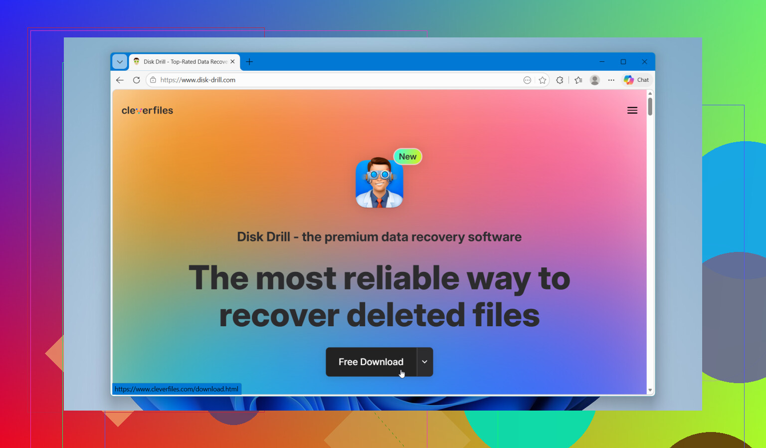

  1. Disk Drill é o que eu normalmente indico primeiro para pessoas comuns. É fácil de navegar, e não te afoga em bobagens logo na primeira tela. Tive resultados razoáveis com ele em arquivos excluídos, partições formatadas, volumes RAW e unidades com danos no sistema de arquivos. A ferramenta de visualização ajudou bastante, já que eu podia verificar se os arquivos pareciam intactos antes de gastar dinheiro. A opção de backup byte a byte também vale a atenção se a sua unidade parecer instável. No Windows, você pode recuperar até 100 MB gratuitamente.

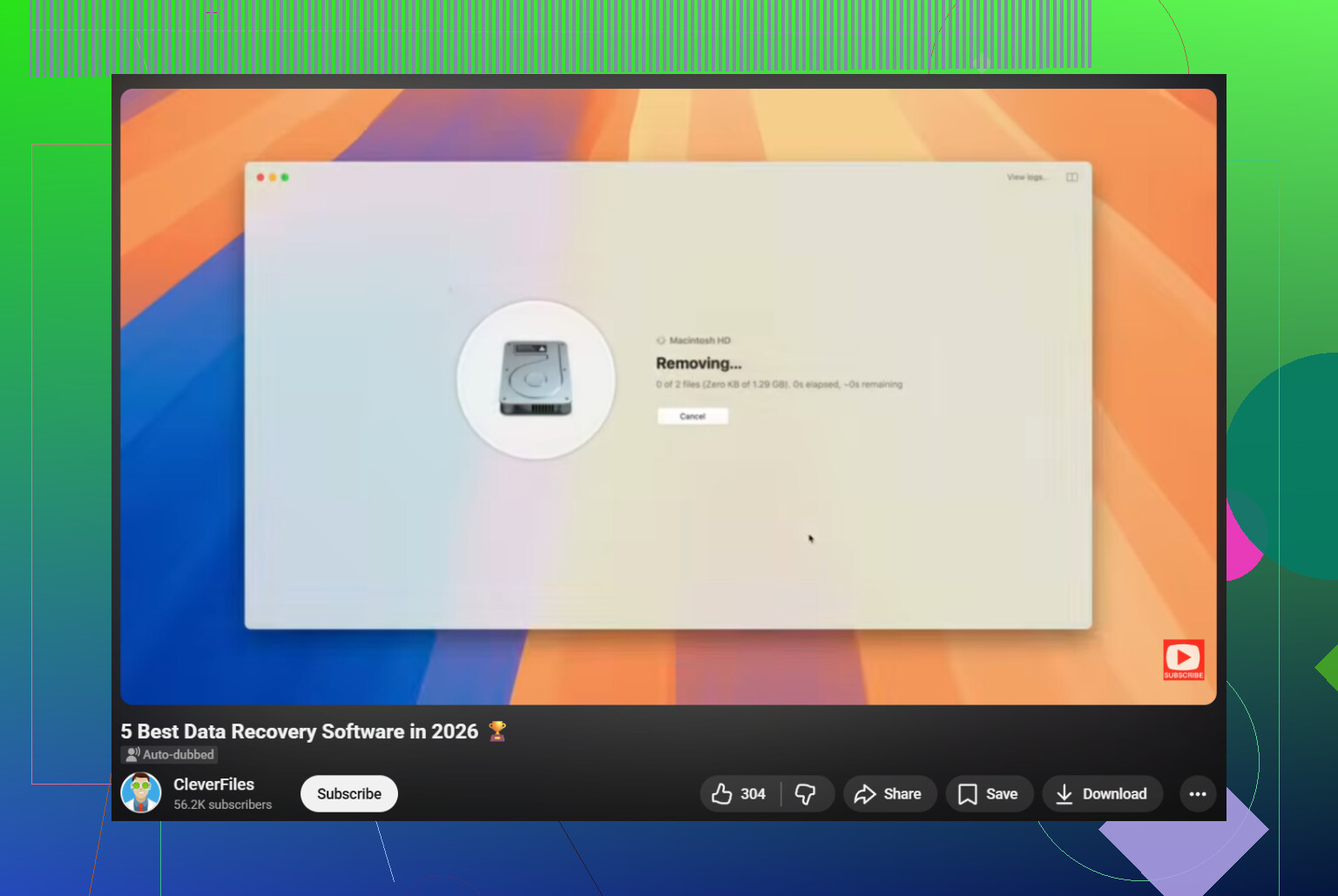

Além disso, não instale nada na mesma unidade. Salve os arquivos recuperados em outra unidade também. Se você quiser um resumo rápido, esta análise em vídeo dos melhores softwares de recuperação de dados para arquivos excluídos é um bom ponto de partida.
