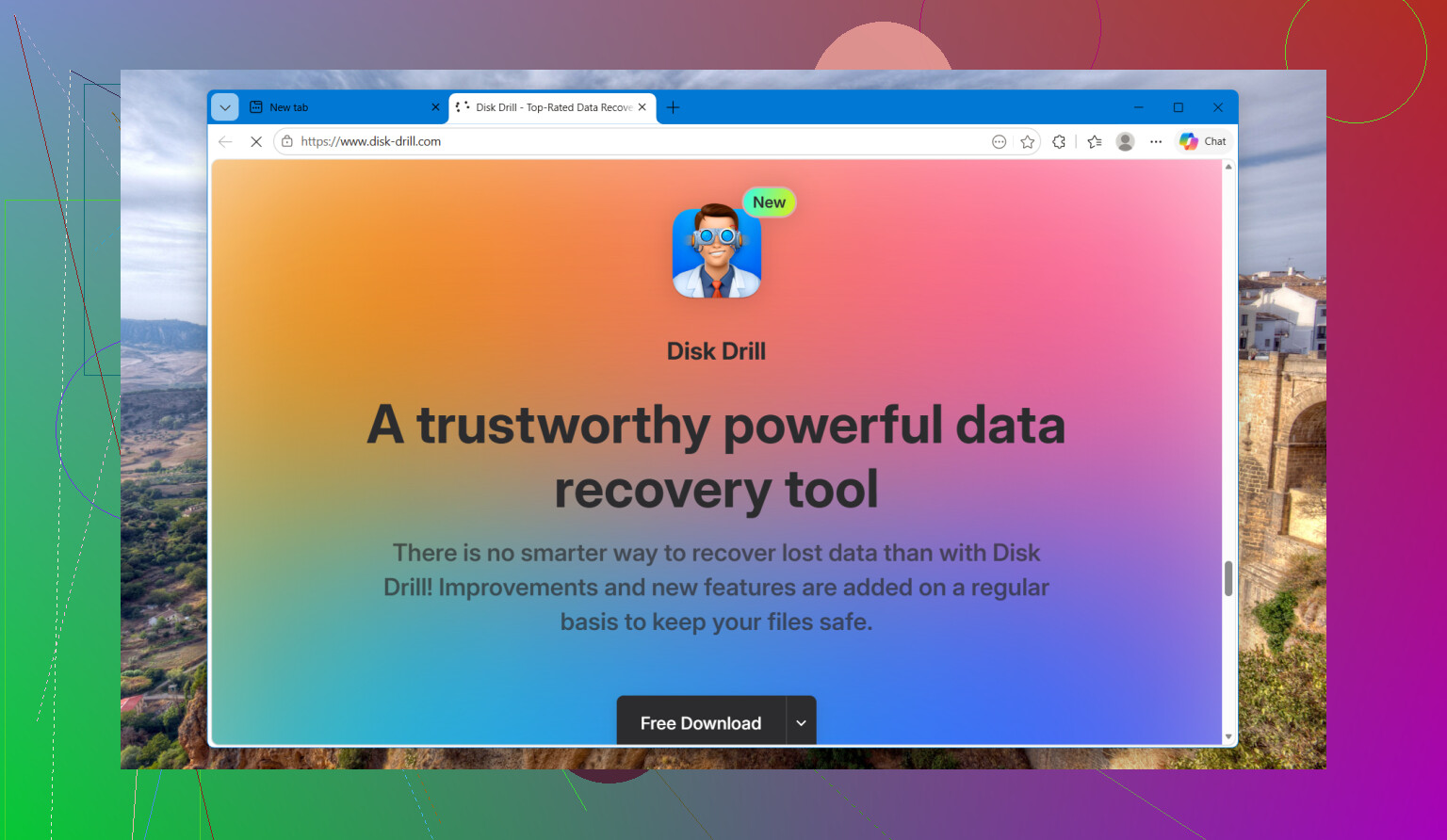

Jag skulle börja med Disk Drill.
Anledningen är enkel. Dess läge Advanced Camera Recovery skapades för uppsplittrat kameramaterial, inte bara vanliga raderade kontorsfiler. I stället för att anta att din video låg i ett enda rent block försöker det sätta ihop fragment i rätt ordning och göra dem till något spelbart. För GoPro-kort, drönarkort, dashcam-lagring och sådant är det tillvägagångssättet mer logiskt.
Arbetsflödet är kort:
  1. Sätt SD-kortet i en kortläsare
  2. Öppna Disk Drill
  3. Välj kortet
  4. Välj Advanced Camera Recovery
  5. Kör skanningen
  6. Förhandsgranska det den hittar
  7. Spara återställda filer någon annanstans, inte tillbaka till samma kort
Förhandsgranskningen hjälper. Jag gillar att se om ett klipp öppnas innan jag slösar tid på att spara en hög med dåliga filer. Jag skulle också vara uppmärksam om programmet föreslår att man först skapar en byte-för-byte-avbildning. Jag har gjort det på opålitliga kort, och det sparar dig från att belasta instabil lagring om och om igen. Lite tråkigt steg, men värt det.
