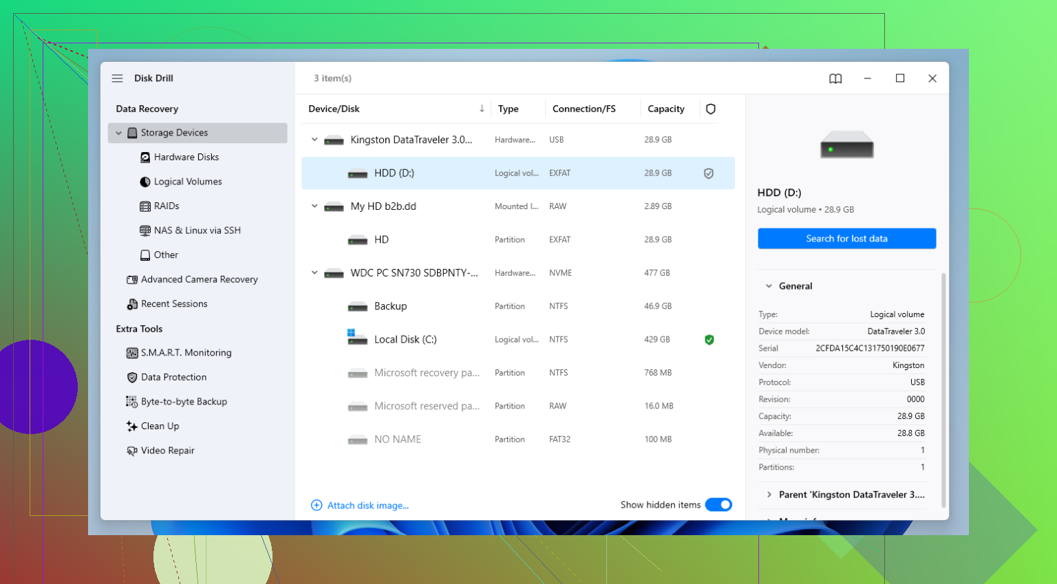

Was ich zur Wiederherstellung verwenden würde
Ich habe im Laufe der Jahre eine Menge Wiederherstellungstools ausprobiert. Für WD My Passport-Laufwerke hat mir Disk Drill insgesamt die besten Ergebnisse geliefert. Es funktioniert gut, wenn Dateien gelöscht wurden, aber ich habe es auch bei RAW-Partitionen und bei Laufwerken verwendet, die versehentlich formatiert wurden. In meinem Fall kam es mit NTFS und exFAT gut zurecht, was viele My Passport-Konfigurationen abdeckt.
Wie ich es machen würde
  1. Installiere die Wiederherstellungs-App auf dem internen Laufwerk deines Computers, niemals auf dem WD-Laufwerk, das du retten willst.
  2. Verbinde das My Passport.
  3. Wenn es langsam ist, einfriert, klickt oder die Verbindung verliert, erstelle zuerst in der App ein Byte-für-Byte-Backup. Das mache ich jedes Mal, wenn sich eine WD-Externe auffällig verhält. Das Scannen einer Image-Datei ist sicherer, als immer wieder auf eine schwache Festplatte einzuhämmern.
  4. Wähle das Laufwerk oder das Backup-Image aus und starte einen Scan nach verlorenen Daten.
  5. Nutze die Vollscan-Option. Ein kurzer Durchlauf übersieht Dinge. Das habe ich auf die nervige Art gelernt.
  6. Während der Scan läuft, sieh dir die gefundenen Dateien an. Ich prüfe normalerweise zuerst „Gelöscht oder verloren“ und „Rekonstruiert“.
  7. Nutze die Vorschau vor der Wiederherstellung. Wenn sich ein Foto öffnen lässt oder die Dokumentenvorschau normal aussieht, werte ich das als starkes Zeichen dafür, dass die Datei intakt ist.
  8. Stelle die Dateien an einem anderen Ort wieder her. Nutze deinen PC, ein anderes externes Laufwerk oder Cloud-Speicher. Schreibe sie während der Wiederherstellung nicht zurück auf das Passport.

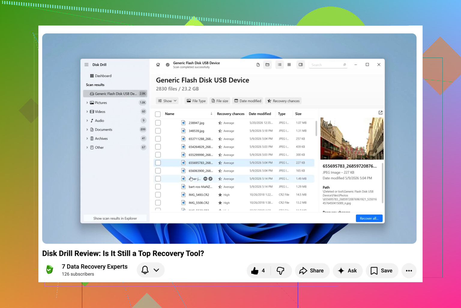

Wenn die Festplatte lesbar genug ist, um sie zu durchsuchen, würde ich anfangs auf ausgefallene Tools verzichten und die unersetzlichen Daten manuell in kleinen Chargen kopieren. Keine riesigen Drag-and-drop-Aktionen. Fotos Ordner für Ordner. Dasselbe mit Dokumenten. Große Übertragungen können auf halbem Weg scheitern und ein angeschlagenes Laufwerk stärker belasten als nötig.
Wenn das Dateisystem beschädigt ist oder Ordner fehlen, dann ja, ist Disk Drill eine sinnvolle Option, weil es die Wiederherstellung externer Laufwerke ziemlich gut beherrscht und dir eine Vorschau dessen zeigt, was vor dem Wiederherstellen noch intakt ist. Dieser Teil spart ehrlich gesagt viel vergeudete Zeit.

Disk Drill ist in Ordnung, wenn das Laufwerk stabil genug zum Lesen ist. Vorteile: einfache Vorschau, ordentliche Wiederherstellung von Partitionen/Dateisignaturen, gut geeignet, um Fotos/Dokumente schnell zu sortieren. Nachteile: nicht die beste Wahl bei stark ausfallender Hardware, lange Scans auf schwachen Datenträgern können problematisch sein, und wiederhergestellte Dateinamen/Ordner sind nicht immer perfekt, wenn Metadaten beschädigt sind.
Wenn Disk Drill Probleme macht, probieren manche Leute auch R-Studio oder UFS Explorer aus, aber diese sind weniger anfängerfreundlich.
