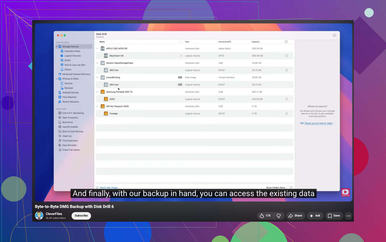

Côté logiciel, je choisirais Disk Drill.
Je l’ai utilisé sur des clés USB défectueuses, des volumes RAW et des lecteurs que Windows refusait d’ouvrir. La partie que j’aime le plus, c’est l’option de sauvegarde octet par octet. Si la clé USB est capricieuse, je préfère analyser l’image plutôt que de continuer à marteler le périphérique d’origine.
Voici la vidéo à ce sujet :

  4. Faites d’abord une sauvegarde octet par octet si la clé semble instable

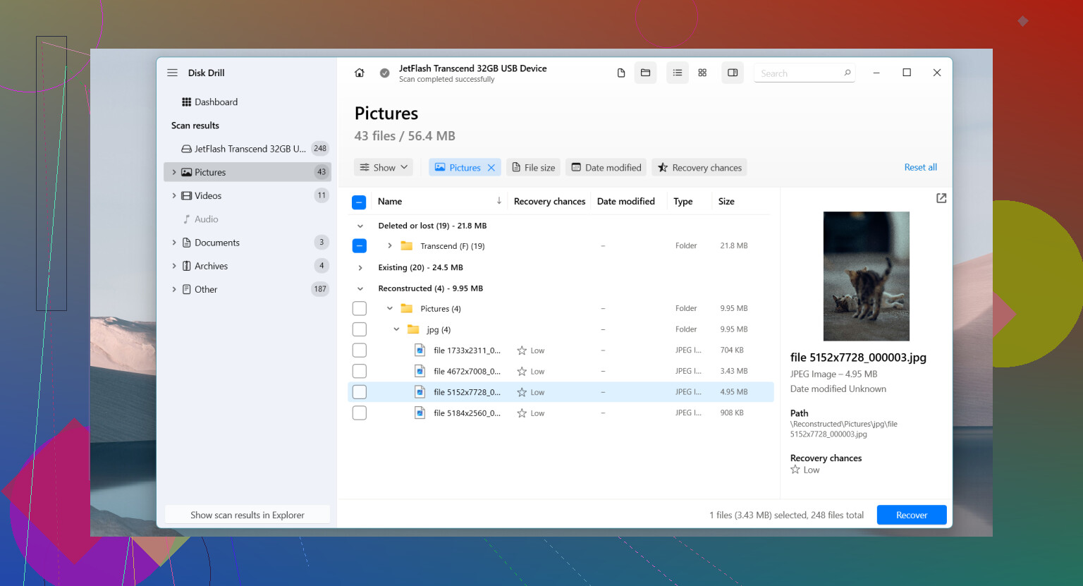

  5. Lancez une analyse complète
  6. Prévisualisez ce qui apparaît
  7. Récupérez les fichiers importants vers un autre lecteur
Ne récupérez pas les fichiers sur la même clé USB. J’ai vu des gens faire ça et aggraver l’état d’une clé déjà défaillante. Enregistrez tout ailleurs.

Pour le logiciel de récupération, Disk Drill est un choix solide parce qu’il gère bien les partitions perdues, les clés USB RAW et les enregistrements supprimés du système de fichiers. La fonctionnalité qui m’importe le plus est de créer d’abord une image disque, puis d’analyser l’image au lieu de malmener la clé défaillante. Cette étape sauve des données sur des supports flash instables plus souvent qu’on ne le pense.
Utilisez cet ordre :
  • Installez Disk Drill sur le disque de votre PC, pas sur la clé USB.
  • Si possible, créez une image octet par octet de la clé USB.
  • Analysez l’image ou la clé USB.
  • Prévisualisez d’abord les photos et les documents.
  • Récupérez vers votre disque interne ou un autre disque externe.
Si vos photos comptent, triez les résultats par type de fichier et prévisualisez les en-têtes de fichiers. Les JPEG et les documents Office s’affichent souvent correctement en aperçu même lorsque les noms de dossiers ont disparu. Cela vous aide à juger si la récupération est propre ou à moitié corrompue.
Si vous voulez un visuel étape par étape, ce guide vidéo de récupération de fichiers USB pour les clés corrompues présente le processus.
