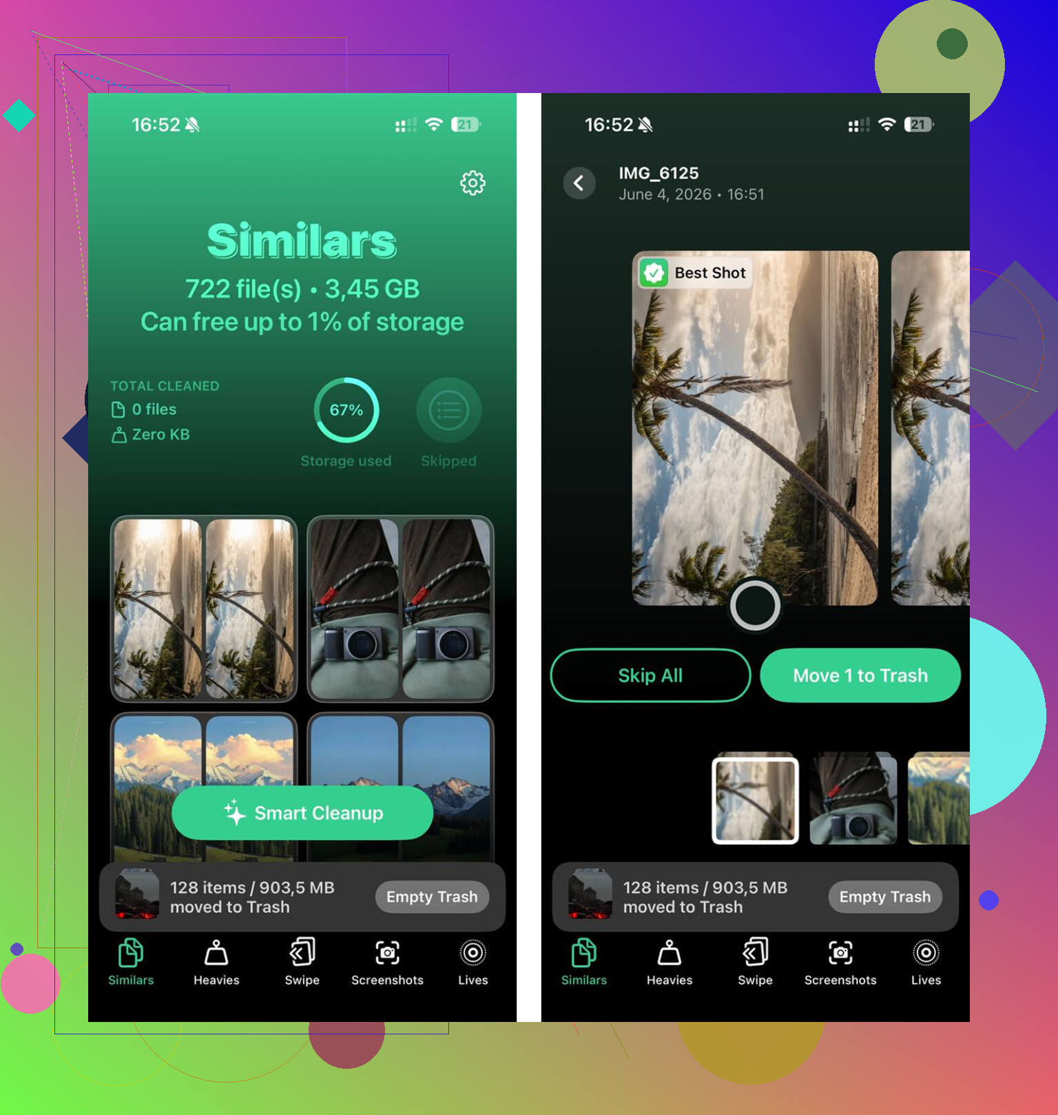

O que eu usei para liberar espaço rápido
Tentei organizar as fotos manualmente e desisti. Uma biblioteca com milhares de imagens vira uma tarefa chata muito rápido. O primeiro app em que vi um resultado claro foi o Clever Cleaner.
O que mais me chamou atenção foram as coisas simples. Nenhum anúncio aparecendo a cada poucos toques. Nenhuma assinatura bloqueando a limpeza. Instalei esperando a bobagem de sempre e não encontrei nada disso.
Foi assim que eu usei.
Pesados
Comece por aí. Ele organiza a mídia do maior arquivo para o menor, com os tamanhos mostrados logo de cara. O meu tinha vídeos gigantes no topo. Alguns clipes antigos em 4K e algumas gravações de tela estavam ocupando vários gigabytes sozinhos. Apagar 2 ou 3 desses fez mais diferença do que remover uma dúzia de apps.
Semelhantes
Isso ajudou mais do que eu esperava. Ele agrupa fotos que são próximas o suficiente para serem duplicadas na prática, não apenas cópias exatas. Fotos em sequência, várias tentativas do mesmo ângulo, pequenas variações do mesmo assunto. O meu tinha um monte disso. O app escolhia a melhor foto de cada grupo, e então eu removia o resto.
Capturas de tela
Isso foi constrangedor no meu celular. Anos de capturas de tela, todas ainda lá. O app mostrava o tamanho em cada miniatura, o que facilitou parar de fingir que eu precisava delas.
Privacidade
Tudo funciona no dispositivo. Minha biblioteca tem coisas pessoais, então verifiquei isso primeiro. Nada precisava ser enviado para outro lugar.
O que mudou depois da limpeza
Eu limpei cerca de 15GB, e depois fiz a parte que as pessoas esquecem. Esvaziei Apagados Recentemente no Fotos. Se você pular isso, os arquivos continuam lá por 30 dias e ainda contam no seu armazenamento.
Caminho:
Fotos > Álbuns > Apagados Recentemente > Apagar Tudo
Depois que fiz as duas etapas, a lentidão sumiu. Digitar voltou ao normal. A rolagem parou de engasgar. Os apps abriram como antes. Não foi algo sutil.
