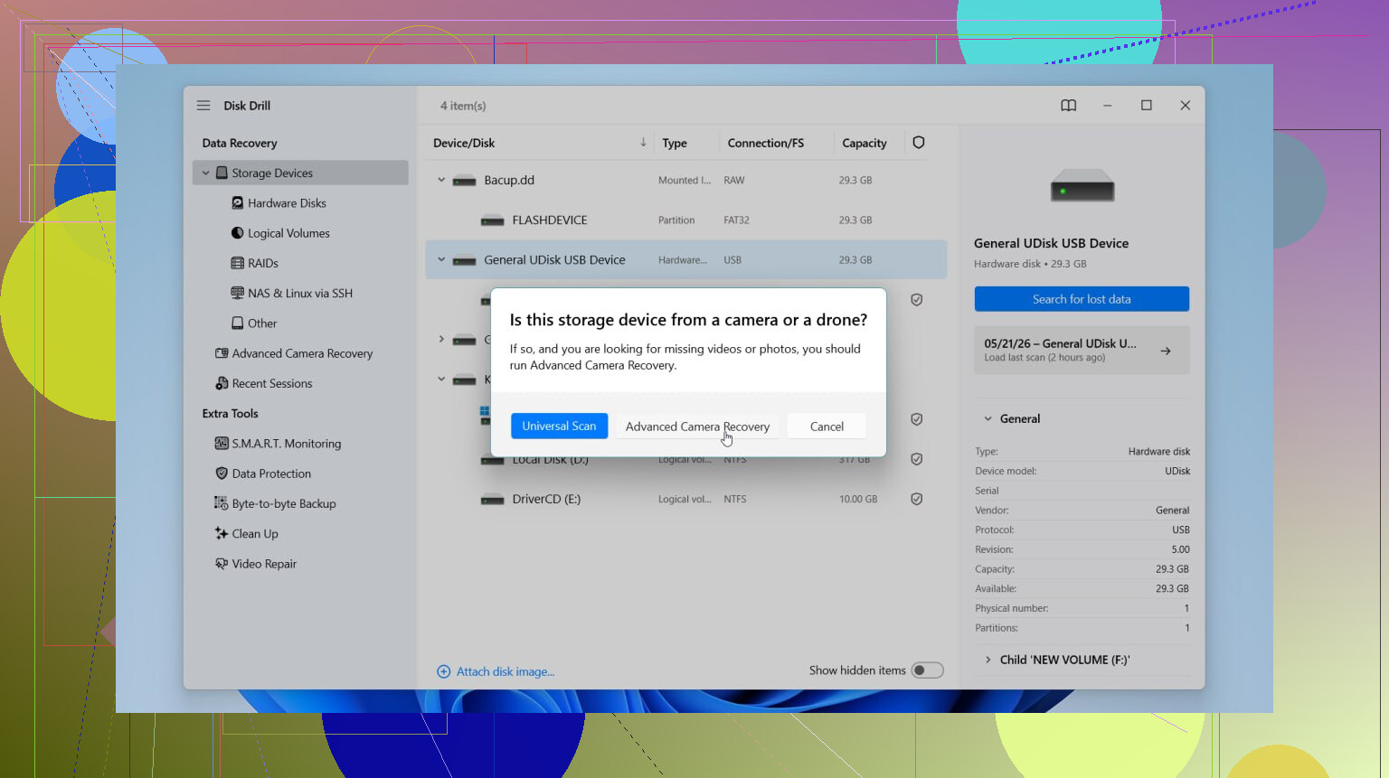

2. Faça a varredura com um software de recuperação. Já testei alguns. O que me deu menos dor de cabeça foi o Disk Drill. O que me convenceu foi a pré-visualização. Eu podia verificar se uma foto abria antes de restaurar um monte de arquivos inúteis. Para arquivos de vídeo, especialmente de câmeras e drones, o modo de recuperação de câmera dele se saiu melhor do que eu esperava com clipes divididos ou corrompidos. No Windows, a versão gratuita permite testar e recuperar até 100 MB, o que é suficiente para ver se seus arquivos ainda estão lá.

    O Disk Drill é bom para isso. A visualização ajuda a separar arquivos reais de lixo, e ele lida bem com formatos comuns de foto e vídeo. Se você quiser uma visão rápida de uma análise e passo a passo do Disk Drill, assista a veja como o Disk Drill recupera arquivos excluídos de cartão SD.

Para a recuperação em si, o Disk Drill é uma escolha razoável porque visualiza fotos/vídeos bem e é fácil para pessoas normais usarem sem transformar a recuperação em um projeto científico. Só garanta que você recupere para o seu computador ou uma unidade externa, não de volta para o cartão SD. Essa é a parte em que as pessoas erram o tempo todo.
