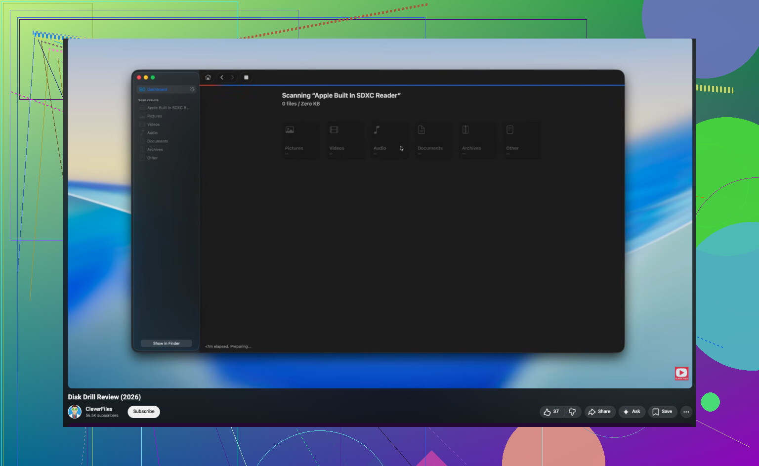

He probado un montón de aplicaciones de recuperación a lo largo de los años en discos de escritorio y unidades externas portátiles. Con la que menos problemas tuve fue con Disk Drill. Para fotos, funcionó mejor de lo que esperaba. La interfaz es lo bastante sencilla si no quieres pelearte primero con el programa. Su escaneo también detecta muchos formatos de foto y vídeo en bruto. Puedes escanear y previsualizar archivos gratis. Si la vista previa se abre correctamente, tu foto normalmente sigue intacta.
  1. Instálalo en otro sitio. Pon el software en una unidad diferente. No lo instales en la misma unidad interna o externa de la que se borraron las fotos.
  2. Crea primero una imagen del disco. Si la herramienta ofrece crear imágenes, úsala. Esto crea una copia byte por byte de la unidad como un único archivo de imagen almacenado en un disco en buen estado.
  3. Escanea la imagen, no la unidad original. Yo hago esto cuando no quiero arriesgarme a añadir más estrés al disco físico. También reduce los errores tontos.
  4. Restaura los archivos en una ubicación nueva. Deja que el escaneo termine. Filtra por imágenes. Revisa las vistas previas. Cuando recuperes algo, guárdalo en otro dispositivo de almacenamiento, no de vuelta en la unidad problemática.

En cuanto al software, Disk Drill es una de las mejores opciones para la recuperación de datos de discos duros externos porque permite ordenar fácilmente por archivos eliminados, tipo de archivo y vistas previas recuperables. Eso importa mucho para fotos y documentos de trabajo cuando estás evaluando qué sigue intacto. Si quieres una reseña de Disk Drill y guía de recuperación, eso ofrece una visión general bastante buena de cómo funciona antes de que empieces a hacer clic por todos lados.

Para la recuperación de datos de un disco duro externo, Disk Drill está bien para este tipo de trabajo.
Ventajas
  • vistas previas fáciles para fotos/documentos
  • filtrado decente por tipo y ruta
  • puede crear una imagen de la unidad primero
  • bueno para casos simples de eliminación accidental
Desventajas
  • los escaneos profundos en unidades grandes tardan una eternidad
  • la estructura de carpetas recuperada puede quedar desordenada en exFAT
  • la recuperación completa requiere la versión de pago
  • no es la herramienta en la que confiaría para un disco con fallo físico
