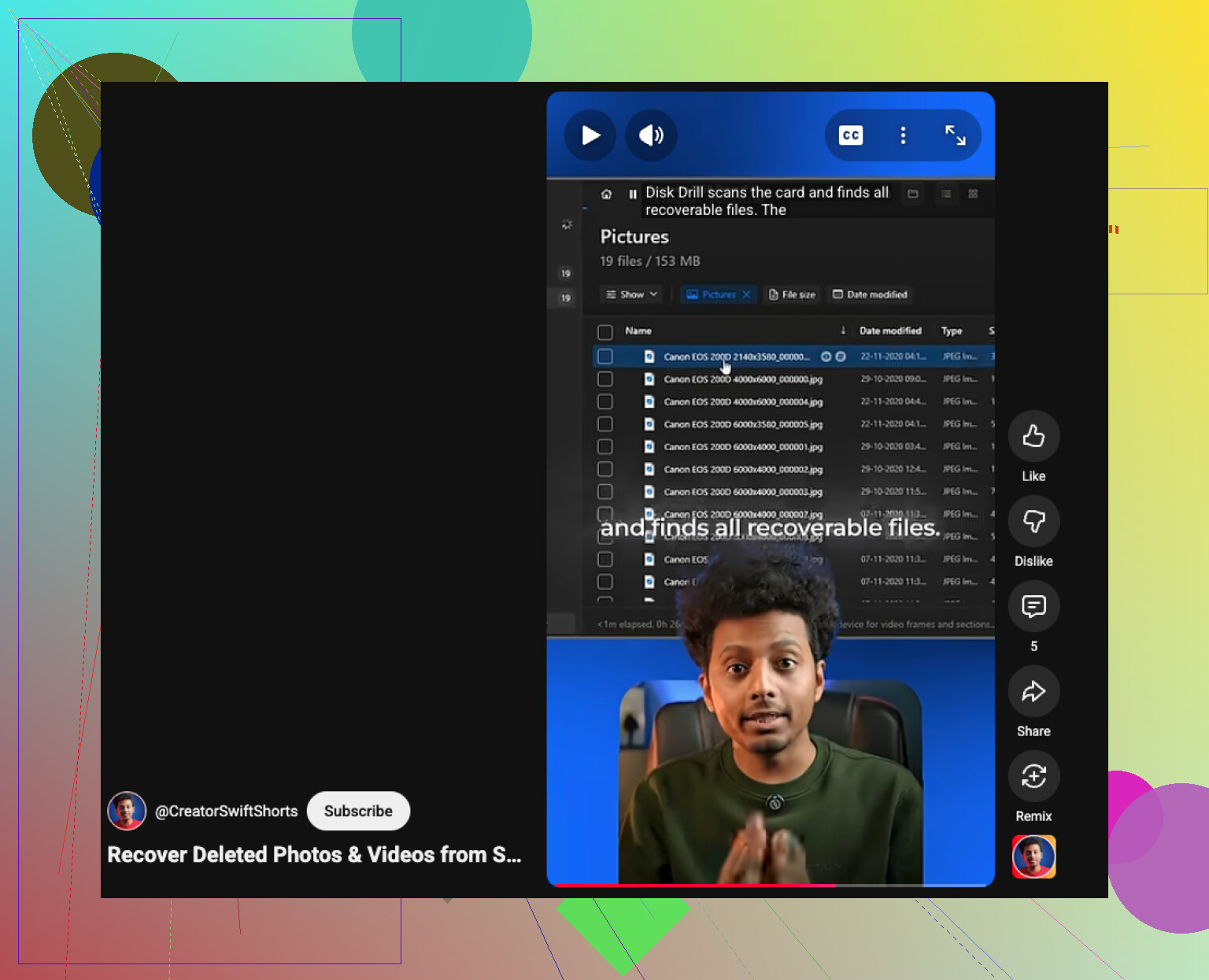

Se o cartão for detectado, a recuperação por software costuma ser o caminho normal. Há um link do YouTube aqui, se você quiser:
Com o tempo, testei várias ferramentas. A que me deu menos dor de cabeça foi o Disk Drill. O motivo é simples: ele lidou melhor com arquivos de câmera para mim, incluindo CR2, NEF, ARW e arquivos de vídeo maiores.

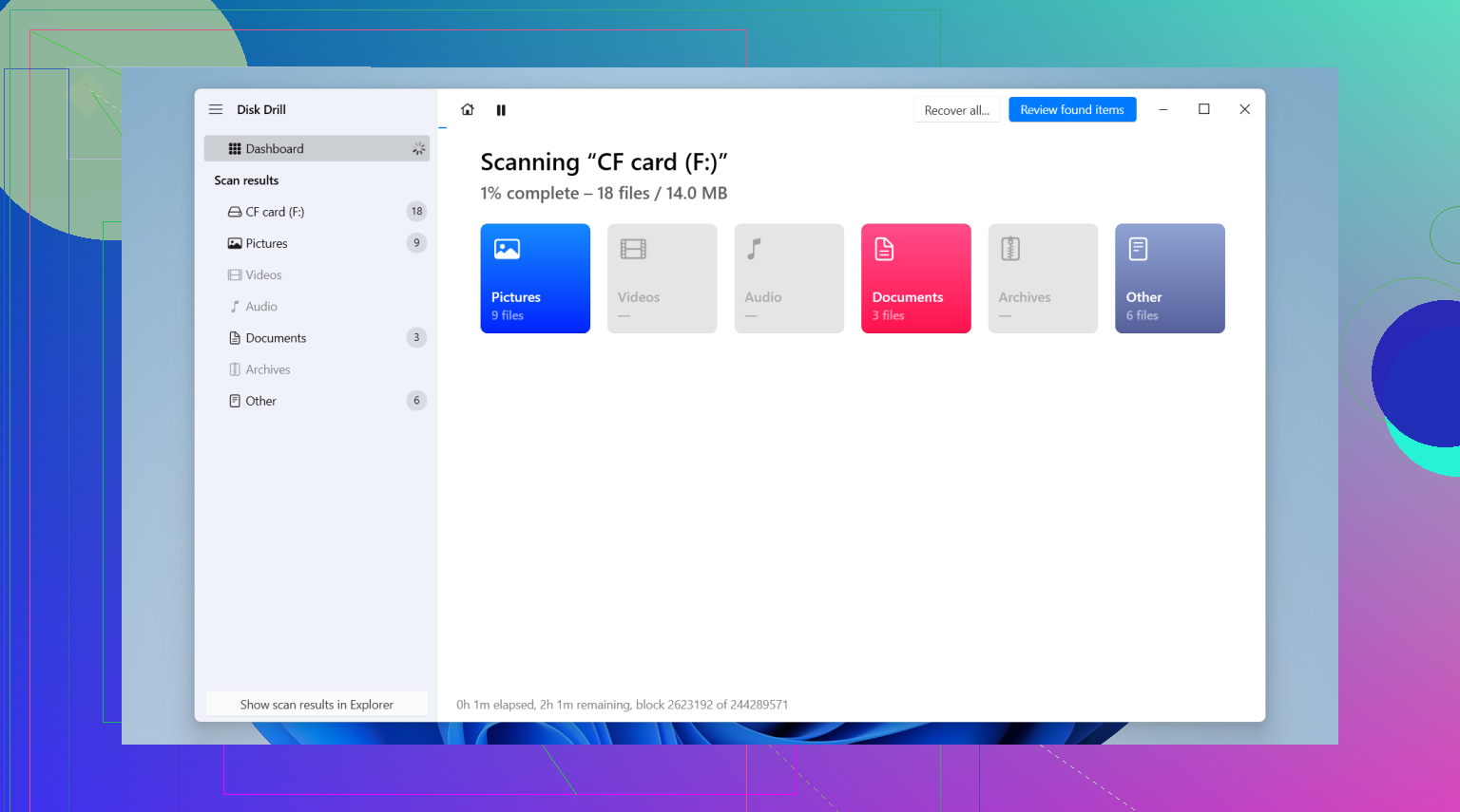

  3. Execute a varredura. Escolha o cartão ou a imagem dele e deixe concluir. Não interrompa porque os resultados iniciais parecem estranhos.
  4. Visualize os resultados. Abra as fotos e teste os vídeos. Uma miniatura sozinha não prova muita coisa.

  3. Analise a imagem com o Disk Drill primeiro, porque ele faz um trabalho sólido com JPEG, CR2, NEF, ARW, RAF excluídos e formatos de vídeo comuns.

Sobre software, o Disk Drill é uma ferramenta sensata para uma primeira tentativa de recuperação de cartão CF.
Prós:
  • bom suporte para formatos de foto
  • a visualização é útil
  • mais fácil organizar os resultados do que com ferramentas apenas de varredura
