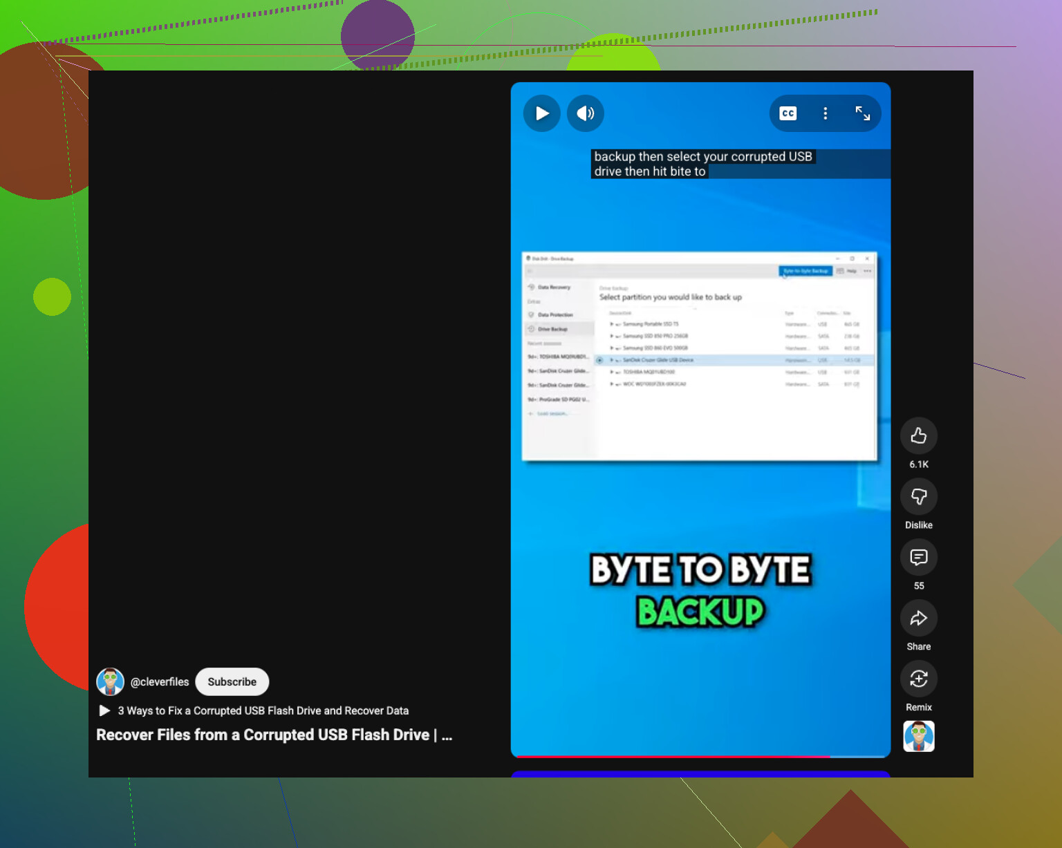

No estoy totalmente de acuerdo con omitir las herramientas de reparación en todos los casos. Yo sí omitiría CHKDSK al principio. Pero haría una imagen del USB antes de cualquier otra cosa si los datos importan. Herramientas como USB Image Tool o similares te ayudan a clonar la memoria a un archivo. Luego analiza la imagen con Disk Drill. Es más seguro. Si la unidad flash se está degradando, repetir los escaneos es una mala idea.

Si quieres una guía visual rápida, este tutorial rápido de recuperación de datos USB para memorias flash dañadas cubre el proceso básico.

  1. Haz una imagen byte por byte si es posible.
  2. Analiza la imagen, no el original.
