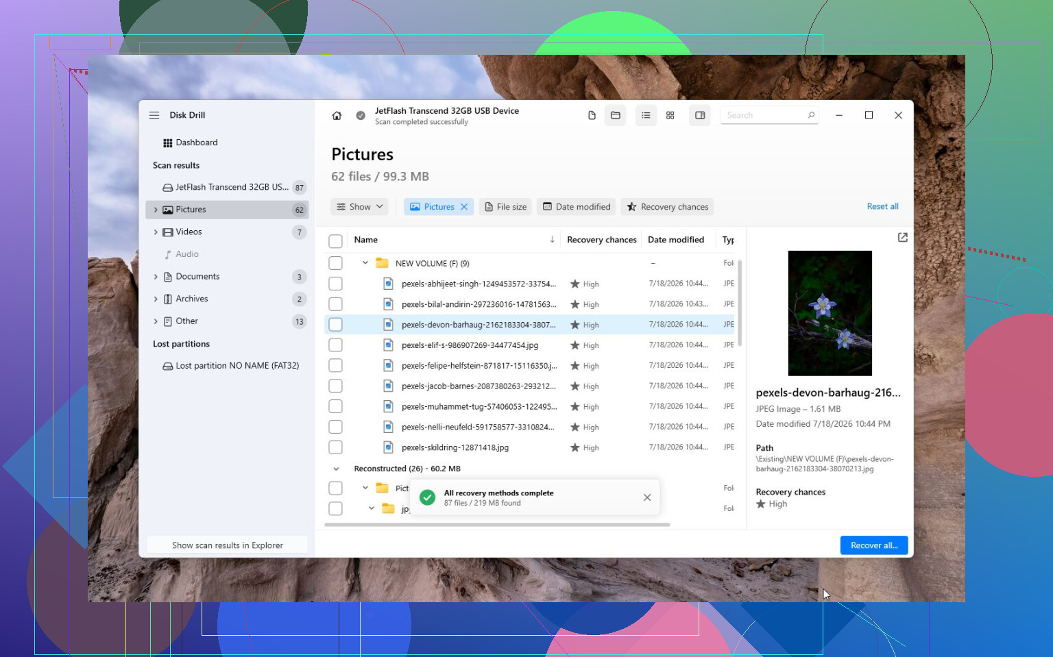

私の場合、うまくいった方法はかなりシンプルでした。exFATのSDカードからカメラ動画を誤っていくつか削除してしまったので、すぐにカードの使用をやめてカメラから取り外し、カードリーダーでPCに接続しました。この点は思っている以上に重要で、カメラがカードに別のデータを書き込む機会が一切なかったからです。
私はDisk Drillを使いました。基本的な流れは次のとおりです。
  1. Disk DrillはSDカードやUSBドライブではなく、コンピュータにインストールします。
  2. exFATデバイスを接続します。
  3. デバイスを選択し、Search for lost dataをクリックします。
  4. ほとんどの場合はUniversal Scanを使用します。
  5. スキャンが完了するまで待ち、見つかった内容をプレビューします。
  6. ファイルはコンピュータか別のドライブに復元します。同じSDカードやUSBメモリには保存しないでください。
Windowsでは、Disk Drillで最大100 MBまで無料で復元できます。少なくとも、お金を払う前にファイルが表示されるか確認するには十分です。カードの挙動が不安定な場合は、ディスクイメージ機能も使う価値があります。接続が切れる、読み込みが極端に遅い、不安定に見えるといった場合は、まずカードのイメージを作成し、元のデバイスを繰り返しスキャンする代わりに、そのイメージをスキャンしてください。

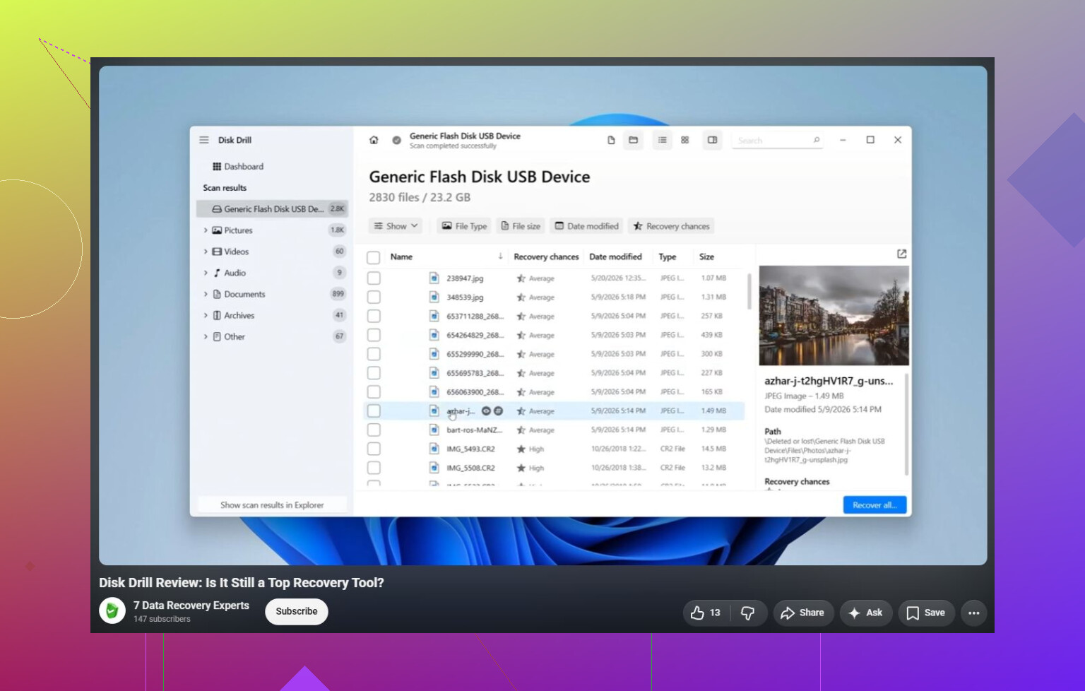

Disk DrillはTestDiskより理解しやすいので最初の試行には適していますが、スキャンで見つかった件数だけで成功を判断しないでください。まず少数だけ内蔵ドライブか別の外付けドライブに復元し、実際にファイルを開いて確認してください。動画なら最後まで再生するか、少なくともタイムライン上を何か所か移動して確認してください。復元されたファイルが極端に小さい、重複している、ランダムな名前になっている、または最初の数秒しか再生できない場合は、通常、スキャンで完全に使えるファイルではなく断片が見つかったことを意味します。その時点でカードに対してスキャンを繰り返すのはやめて、イメージからのみ作業するか、映像が重要なら専門業者に依頼するのがよいでしょう。
