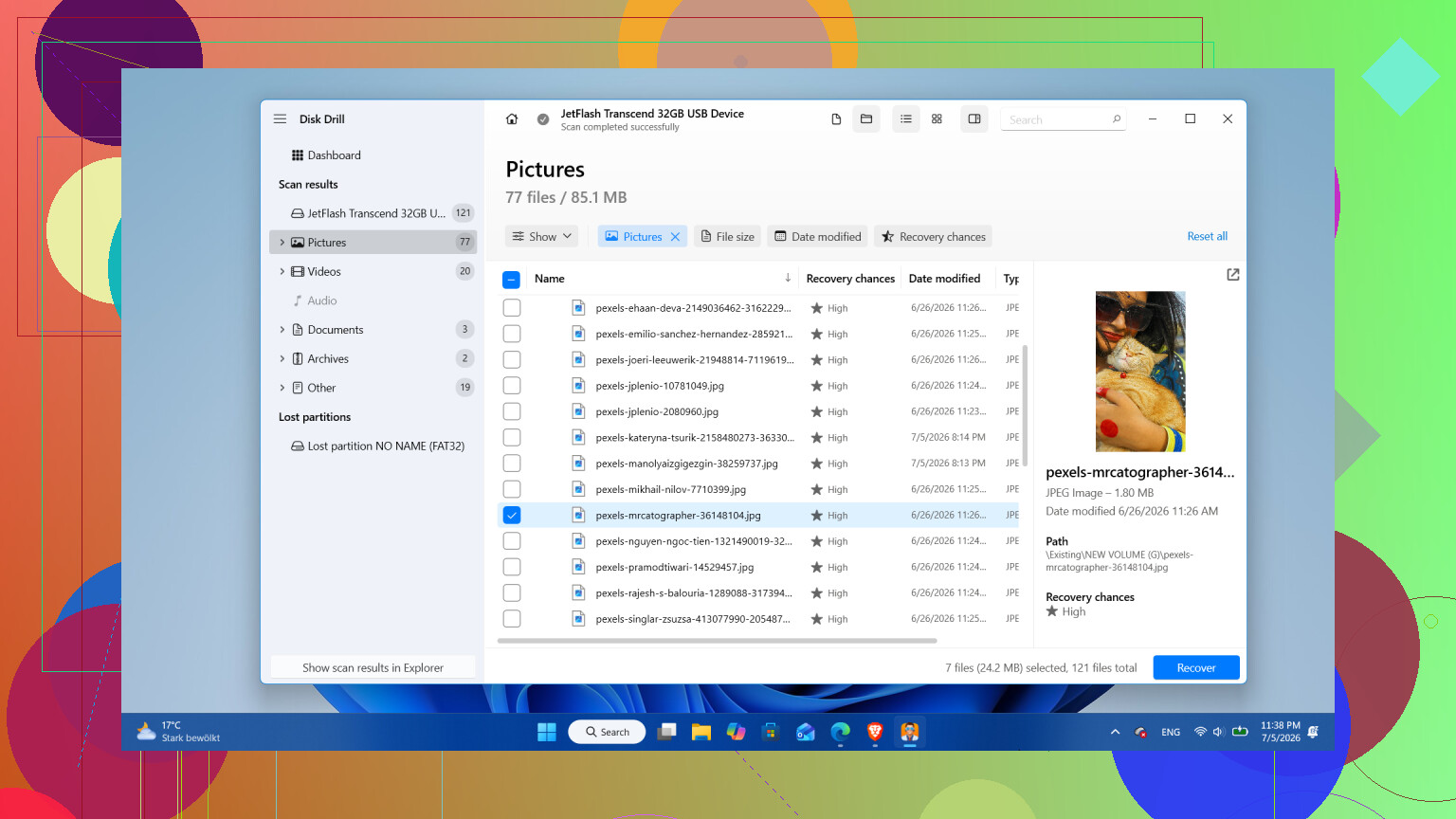

  7. Bekijk de resultaten met filters of categorieën. Bekijk een paar bestanden die belangrijk voor je zijn in voorbeeldweergave, foto's, documenten, video, wat dan ook, en controleer of ze goed openen.
  8. Herstel de bestanden naar een andere schijf. Schrijf ze nooit terug naar dezelfde externe schijf waarvan je ze herstelt.

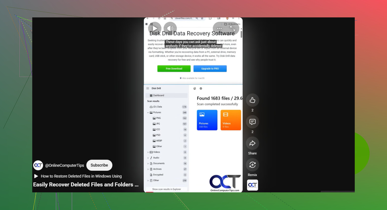

Voor een snelle visuele uitleg kan deze uitleg over bestandsherstel van een externe harde schijf helpen.
