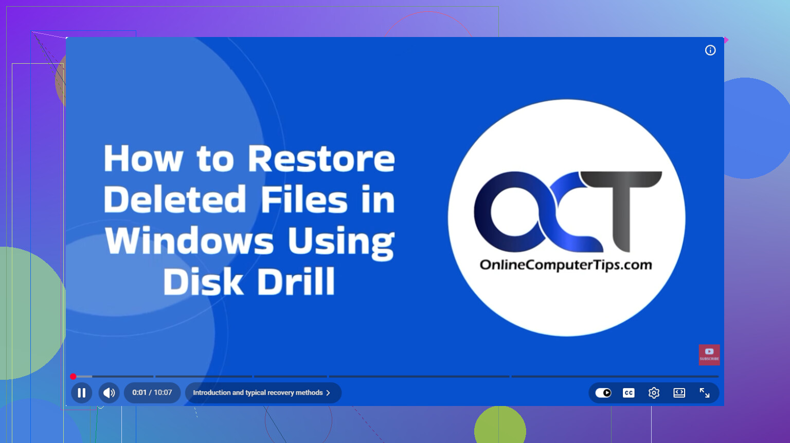

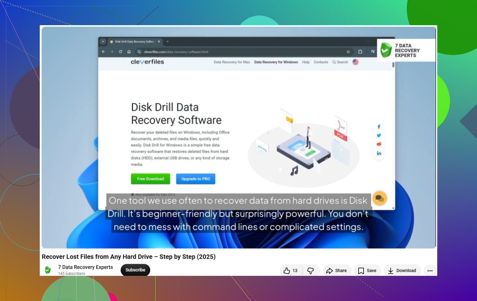

Se não houver backup para restaurar, um software de recuperação geralmente é a próxima opção a tentar. Disk Drill é uma opção que pode examinar NTFS, FAT32 e outros sistemas de arquivos em busca de documentos, fotos, vídeos e outros tipos de arquivos excluídos.
Algumas coisas importantes se você seguir por esse caminho:
Instale o programa de recuperação em uma unidade diferente daquela da qual você está tentando recuperar os dados. Então, se o arquivo ausente estava na unidade C:, não instale a ferramenta lá. Use outra unidade interna, uma unidade externa ou algum outro local de armazenamento seguro.
Abra o programa, escolha a unidade que continha os arquivos excluídos e selecione Procurar dados perdidos.
Deixe a verificação terminar. Uma verificação mais profunda às vezes pode encontrar arquivos mesmo quando os nomes das pastas antigas ou os nomes dos arquivos estão ausentes.
Visualize os arquivos quando o software permitir. Se um arquivo for visualizado corretamente, isso é um bom sinal de que ele ainda pode ser lido, embora isso ainda não garanta uma recuperação perfeita.
Quando recuperar os arquivos, salve-os em uma unidade diferente. Não os coloque de volta na mesma unidade durante a recuperação, pois isso pode sobrescrever outros dados excluídos.
A versão para Windows pode incluir uma quantidade limitada de recuperação gratuita, o que pode ser suficiente se você precisar apenas de alguns arquivos menores. Verifique os detalhes atuais da licença antes de começar para saber o que esperar.
