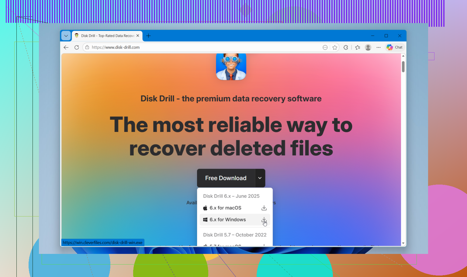

Per il software, andrei direttamente su Disk Drill. Quando ho distrutto la scheda del drone, ho provato prima un paio di strumenti più semplici. Hanno trovato alcune foto, certo. I video erano un disastro. Riproduzione danneggiata, parti mancanti, file con i nomi giusti ma il contenuto sbagliato. Disk Drill per me ha funzionato meglio perché ha funzioni di recupero pensate per le fotocamere e per i file multimediali frammentati.
La cosa che mi è piaciuta di più è stata la possibilità di vedere in anteprima quello che trovava prima di procedere con il recupero. Se sei su Windows, c’è anche una piccola quota gratuita di recupero, 100MB l’ultima volta che ho controllato, sufficiente per testare se il filmato è integro prima di dedicare altro tempo al resto.
Quindi sì, se è successo da poco, la mossa migliore è semplice. Tira fuori la scheda. Bloccala. Mettila in un lettore. Esegui una scansione approfondita con Disk Drill. Poi recupera tutto su un’unità diversa. Dopo, controlla cosa è tornato. Se la sovrascrittura è stata bassa, le tue probabilità sono ancora discrete.

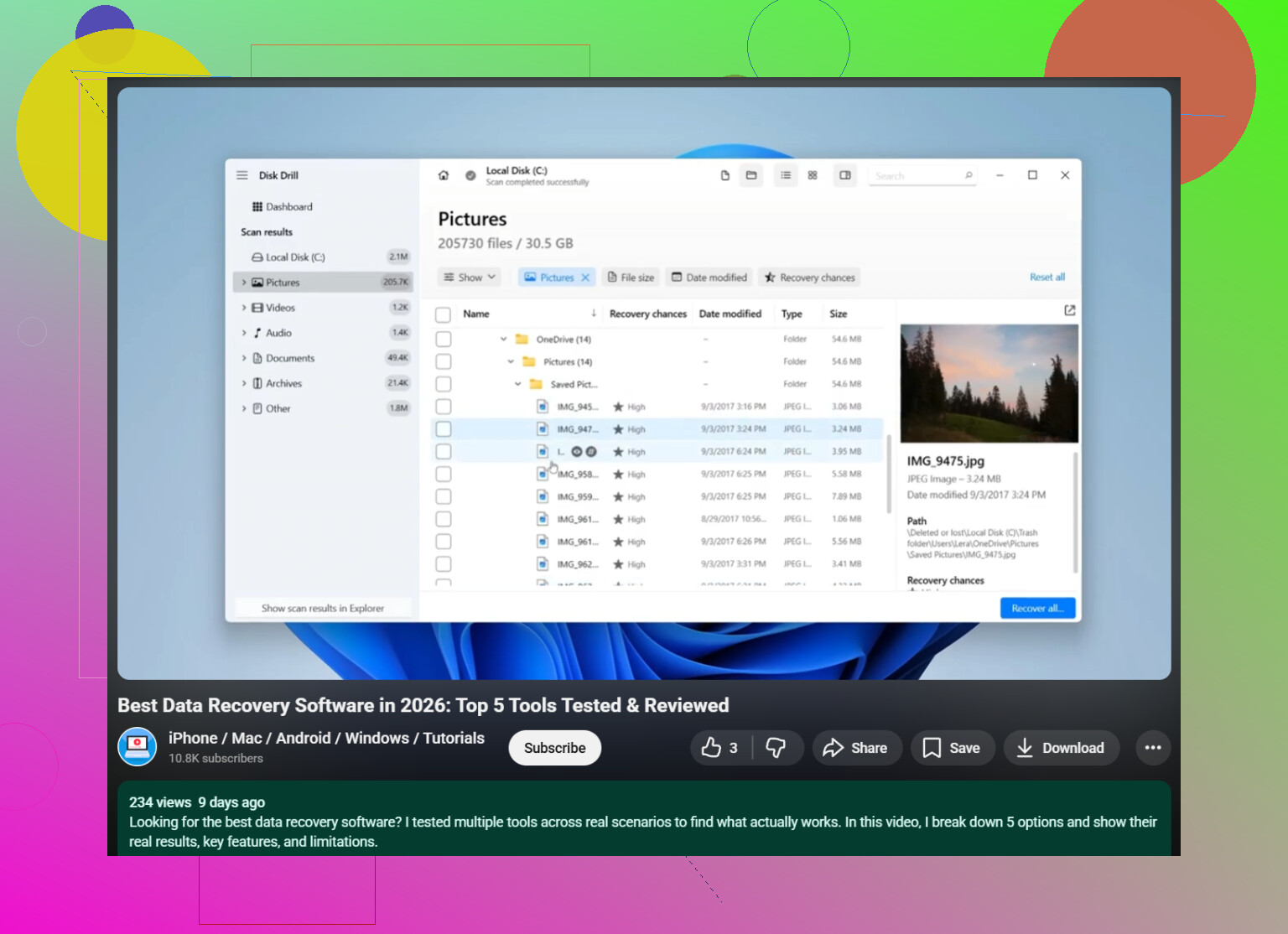

Disk Drill è una scelta ragionevole in questo caso perché il recupero dei video da scheda SD è più difficile del semplice recupero di foto, e tende a identificare più residui video rispetto agli strumenti da quattro soldi. Se vuoi una semplice guida visiva, questa guida passo passo al miglior software di recupero dati per video su scheda SD vale la pena di essere vista.
