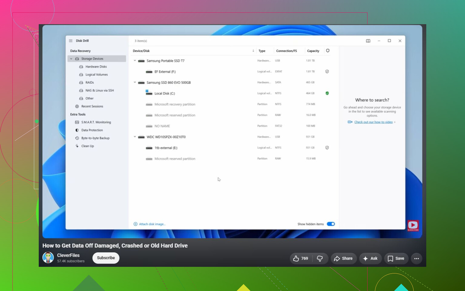

  1. Tjek først Diskhåndtering, og se om drevet registreres med den korrekte kapacitet.

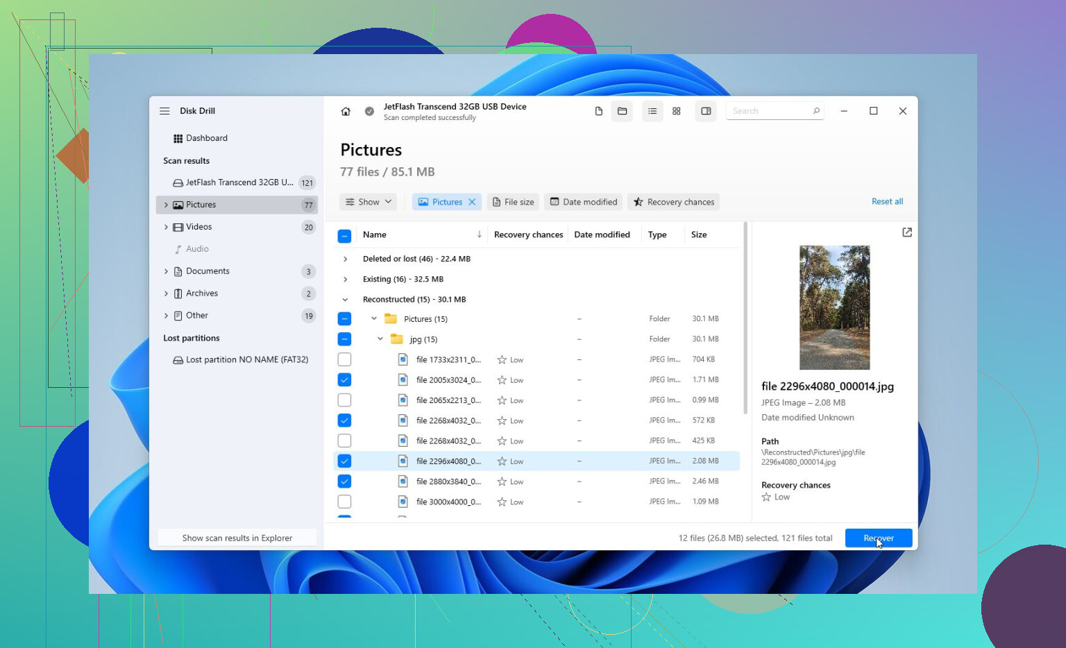

Når det gælder gendannelsesdelen, er Disk Drill en god mulighed her, fordi det først kan lave et komplet image af drevet. Det er nyttigt, hvis disken er ustabil, da du kan scanne imaget i stedet for gentagne gange at belaste det oprindelige drev.
Det grundlæggende arbejdsforløb ville være:
  1. Installér Disk Drill et andet sted, ikke på det beskadigede drev.
  2. Lav om muligt et komplet image af det beskadigede drev.
  3. Indlæs det image i Disk Drill.
  4. Kør Universal Scan.
  5. Forhåndsvis det, den finder.
  6. Gendan filerne til et andet sundt drev.
Forhåndsvisningen er vigtig. Den lader dig kontrollere, om dine billeder, dokumenter, videoer og andre filer faktisk kan læses, før du bruger tid på at gendanne alt. Du kan også bruge scanning og forhåndsvisning til at få en fornemmelse af, om gendannelse sandsynligvis vil lykkes, før du køber den fulde version.
