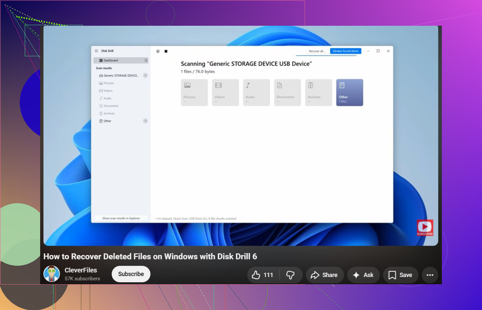

Disk Drill was voor mij de makkelijkste route, omdat het de verwijderde partitie als partitie herkende, niet als een hoop willekeurige bestandsresten. Mapnamen en bestandsnamen bleven grotendeels behouden, wat me een hoop sorteerwerk scheelde. Het leest ook de gangbare Windows-formaten, waaronder NTFS, FAT32, exFAT en ReFS.
Dit is wat ik stap voor stap heb gedaan:
  1. Disk Drill geïnstalleerd op een andere fysieke schijf. Niet op de beschadigde. Sla dit niet over.
  2. Het geopend en de volledige fysieke schijf geselecteerd waarop de verdwenen partitie zich eerder bevond.
  3. Een scan gestart.
  4. Gewacht. Het duurde even. Toen het de oude partitie vond, verscheen die als een apart item.

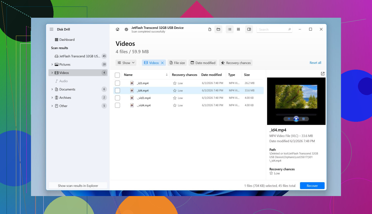

  5. Eerst een paar belangrijke bestanden bekeken. Foto's, documenten, één ZIP-archief. Je wilt bewijs dat de bestanden openen voordat je een hoop data herstelt.
  6. De mappen geselecteerd die ik belangrijk vond.
  7. Alles hersteld naar een andere schijf. Nooit terug naar dezelfde schijf.
  8. De herstelde bestanden meteen geopend en gecontroleerd voordat ik iets anders deed met de originele schijf.

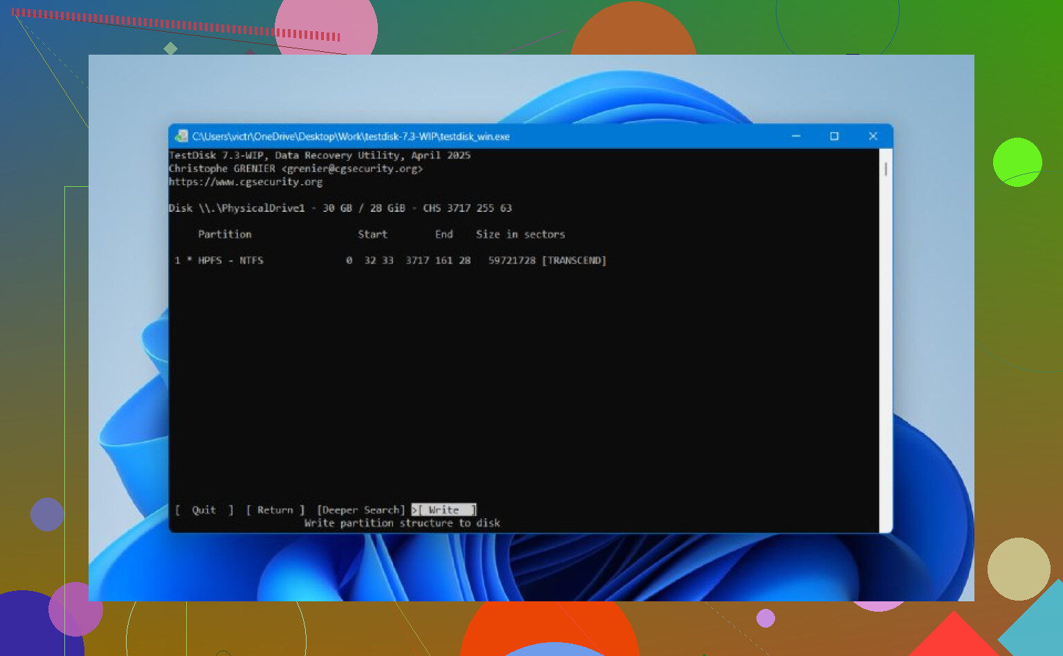

TestDisk is nog steeds een van de betere gratis opties. Het ziet er oud uit en is niet gebruiksvriendelijk, maar het doet serieus werk als de partitietabel niet al te erg is overschreven.
De globale werkwijze:
  1. Download en pak TestDisk uit.
  2. Voer testdisk_win uit.
  3. Maak een nieuw logbestand aan wanneer daarom wordt gevraagd.
  4. Selecteer de fysieke schijf met de ontbrekende partitie.
  5. Accepteer het gedetecteerde type partitietabel.
  6. Kies Analyse.
  7. Voer Quick Search uit.
  8. Als de ontbrekende partitie verschijnt, markeer die dan.
  9. Als dat niet gebeurt, voer dan Deeper Search uit.
  10. Kies Write om de herstelde partitietabel op te slaan.
  11. Bevestig dit, start Windows opnieuw op en controleer daarna Schijfbeheer opnieuw.
Als het werkt, komt de partitie vaak terug terwijl de oorspronkelijke bestanden er nog steeds op staan. Toch zou ik niet in TestDisk rondneuzen voordat je iets belangrijks hebt teruggehaald. Te veel low-level keuzes, te makkelijk om een pad in te klikken dat je niet begrijpt.
