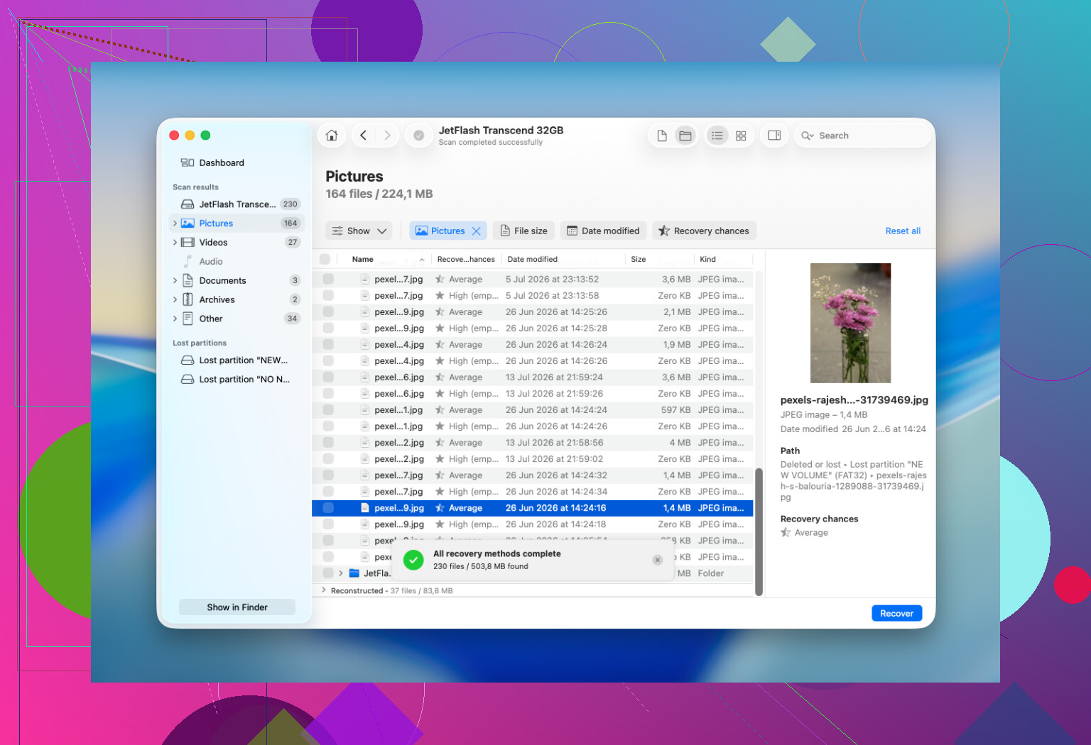

Til normal HFS-filgendannelse er Disk Drill som regel det første, jeg ville prøve. Det understøtter HFS og HFS+, fungerer med interne og eksterne Mac-drev og kan scanne et drev, selv hvis Finder ikke vil montere diskenheden, så længe enheden stadig vises med den rigtige kapacitet. Forhåndsvisningsfunktionen hjælper også, da du kan tjekke, om billeder, videoer, dokumenter osv. faktisk kan bruges, før du gendanner dem.
Det grundlæggende forløb er:
  1. Installer Disk Drill på din Mac, ikke på det drev, du gendanner fra.
  2. Tilslut det gamle eksterne drev.
  3. Åbn Disk Drill, og vælg hele den fysiske disk, hvis du får den mulighed, ikke kun den synlige HFS-diskenhed.
  4. Klik på Søg efter mistede data, og brug Universal Scan.
  5. Lad scanningen blive færdig.
  6. Åbn Gennemgå fundne elementer.
  7. Tjek Slettet eller mistet og Rekonstrueret.
  8. Forhåndsvis de vigtige filer, før du gendanner dem.
  9. Vælg det, du har brug for, og klik på Gendan.
  10. Gem de gendannede filer på et andet sundt drev.
Gem ikke gendannede filer tilbage på den samme HFS-disk. Det kan overskrive andre slettede data, som endnu ikke er blevet gendannet.
