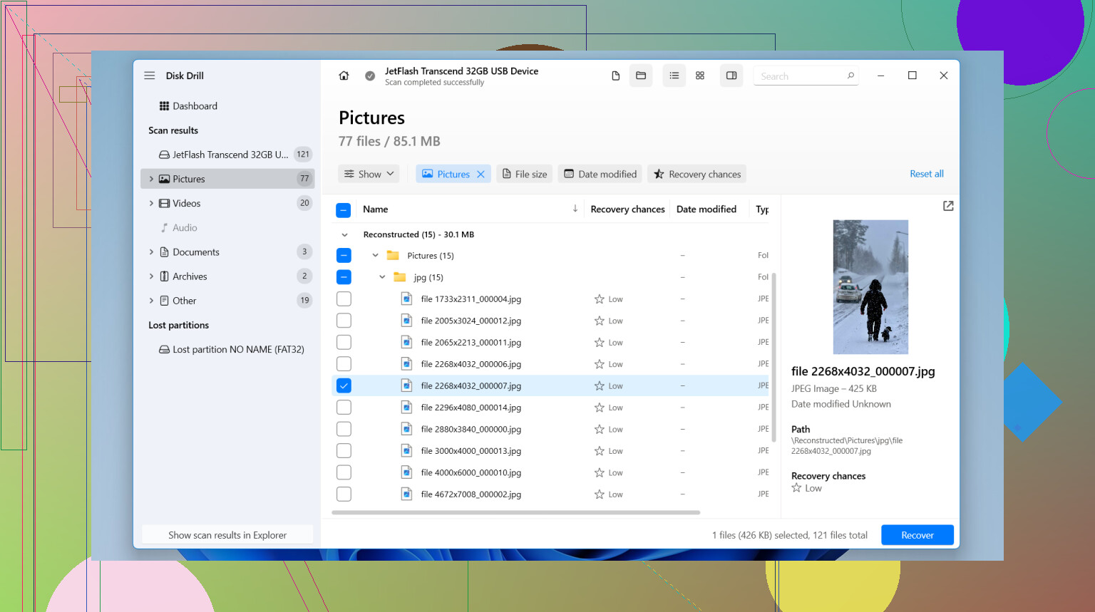

Si no hay copia de seguridad, yo iría directo al software de recuperación. He usado Disk Drill para esto. Detectó formatos de Nikon como NEF y NRW, además de los JPEG estándar, y no tuve que pelearme con la interfaz durante una hora.
Lo que hice fue así:
  1. Saca la tarjeta SD de la cámara y conéctala a tu computadora con un lector de tarjetas.
  2. Instala Disk Drill en tu computadora, no en la tarjeta SD. Suena obvio, pero igual vale la pena decirlo.
  3. Selecciona la tarjeta y luego haz clic en Buscar datos perdidos.
  4. Ejecuta Escaneo universal. Para eliminaciones accidentales y líos de formateo rápido, normalmente cubre bien lo básico.
  5. Espera a que termine el escaneo y luego revisa la vista previa de lo que encuentre. Si tus archivos RAW se abren en la vista previa, yo lo tomaría como una muy buena señal.
  6. Recupera los archivos en tu computadora o en otra unidad. No los vuelvas a poner en la misma tarjeta. Hice eso una vez hace años y, sí, fue una mala idea.
Si también perdiste archivos de video, prueba Recuperación avanzada de cámara después del escaneo principal. A veces el video de cámara queda fragmentado, y ese paso extra le ha encontrado clips a la gente cuando el escaneo normal se quedó corto.
