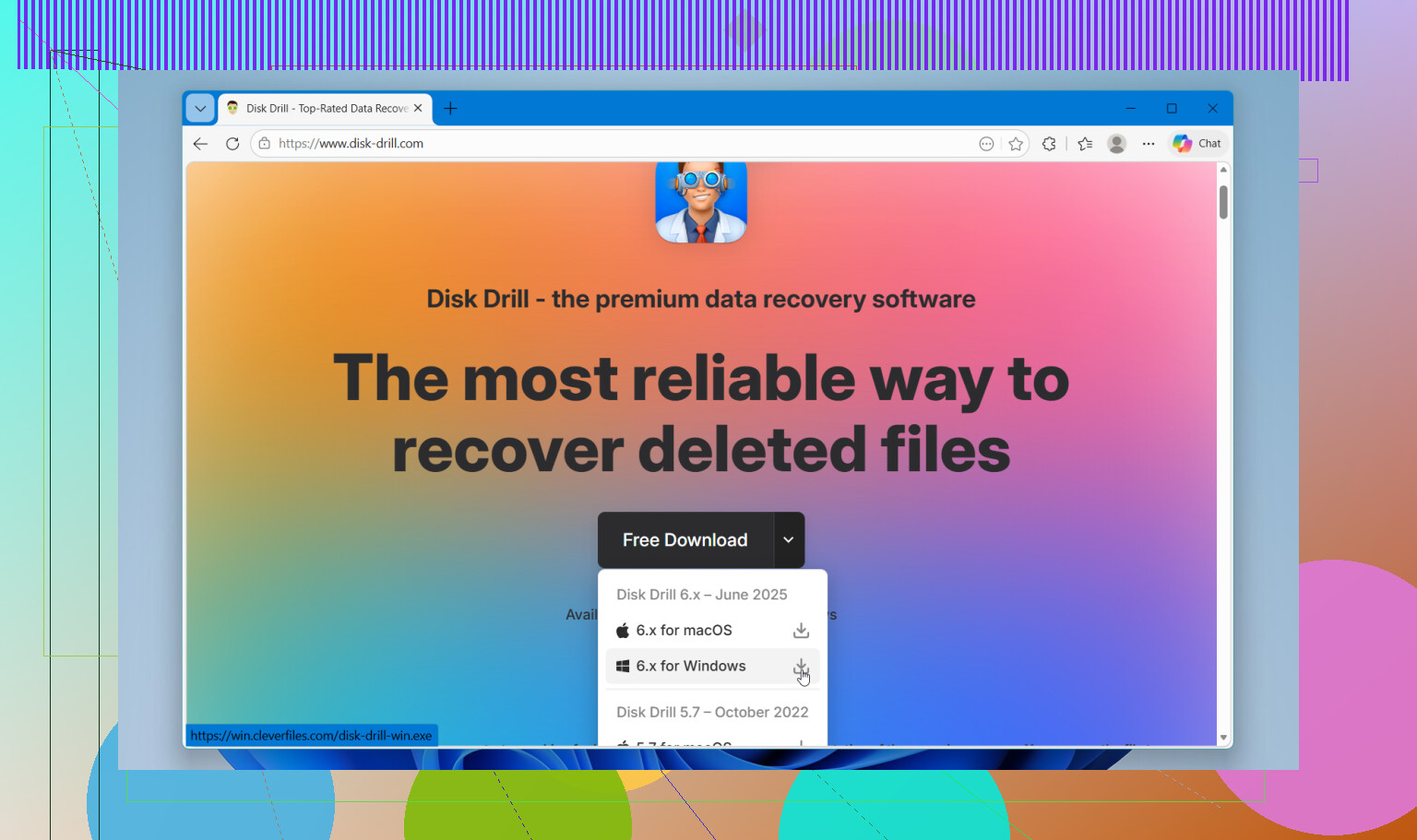

Bei Software würde ich direkt zu Disk Drill greifen. Als ich meine Drohnenkarte geschrottet habe, habe ich zuerst ein paar einfachere Tools ausprobiert. Sie fanden einige Fotos, klar. Die Videos waren ein Desaster. Kaputte Wiedergabe, fehlende Teile, Dateien mit den richtigen Namen und dem falschen Inhalt. Disk Drill hat bei mir besser funktioniert, weil es kameraspezifische Wiederherstellungsfunktionen für fragmentierte Mediendateien hat.
Am meisten gefiel mir, dass ich vor der eigentlichen Wiederherstellung eine Vorschau auf das sehen konnte, was gefunden wurde. Wenn du unter Windows bist, gibt es außerdem eine kleine kostenlose Wiederherstellungsgrenze, 100MB beim letzten Mal, als ich nachgesehen habe, was ausreicht, um zu testen, ob das Filmmaterial intakt ist, bevor du mehr Zeit investierst.
Also ja, wenn das gerade erst passiert ist, ist dein bester Schritt ganz einfach. Nimm die Karte heraus. Sperre sie. Steck sie in ein Lesegerät. Führe einen Tiefenscan mit Disk Drill durch. Stelle dann alles auf einem anderen Laufwerk wieder her. Danach siehst du, was zurückgekommen ist. Wenn wenig überschrieben wurde, stehen deine Chancen immer noch ganz ordentlich.
