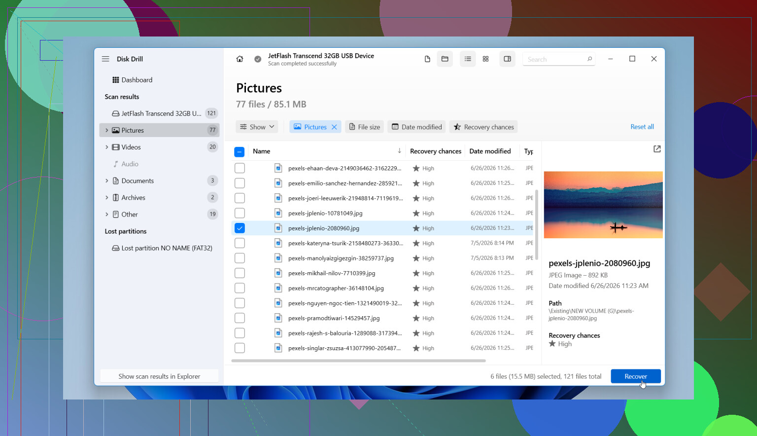

Se você não tiver um backup, eu iria direto para um software de recuperação. Tive resultados razoáveis com Disk Drill. Ele lê sistemas de arquivos USB comuns, como FAT32, exFAT e NTFS, e lida com uma longa lista de tipos de arquivo.
O que eu faria
  1. Instale o Disk Drill na unidade interna do seu computador. Não no USB formatado.
  2. Conecte o pen drive e abra o aplicativo.
  3. Escolha a unidade USB na lista de dispositivos.
  4. Clique em Search for Lost Data. Se for solicitado, use Universal Scan. Esse modo tende a funcionar melhor em unidades formatadas, pois verifica de mais de uma forma.
  5. Deixe a verificação terminar. Você pode analisar os resultados antes, mas já vi arquivos extras aparecerem perto do fim, então esperar ajuda.
  6. Revise os resultados. Normalmente, ele organiza tudo em grupos como fotos, vídeos, áudios, documentos e arquivos compactados. Filtrar por tipo, data, tamanho ou nome do arquivo ajuda bastante se a lista ficar confusa.
  7. Visualize os arquivos antes de recuperá-los. Se uma foto abrir ou um documento parecer normal na visualização, isso geralmente é um bom sinal.
  8. Salve os arquivos recuperados em outro lugar. Use a unidade do seu PC ou outro disco externo. Não os restaure de volta no mesmo USB.

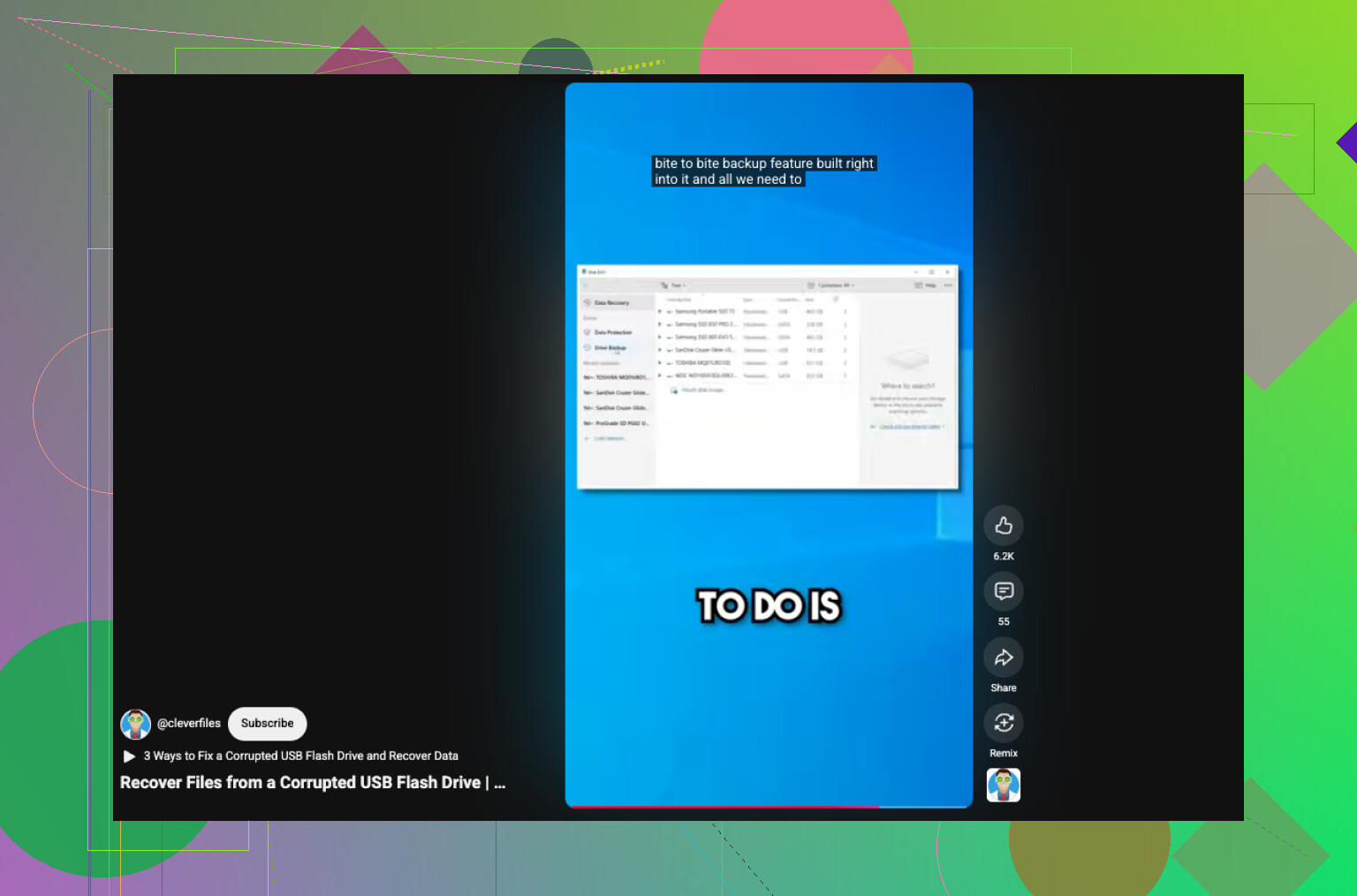

Se você quiser um guia visual rápido, este guia em vídeo de recuperação de pendrive formatado e corrompido é fácil de seguir.
