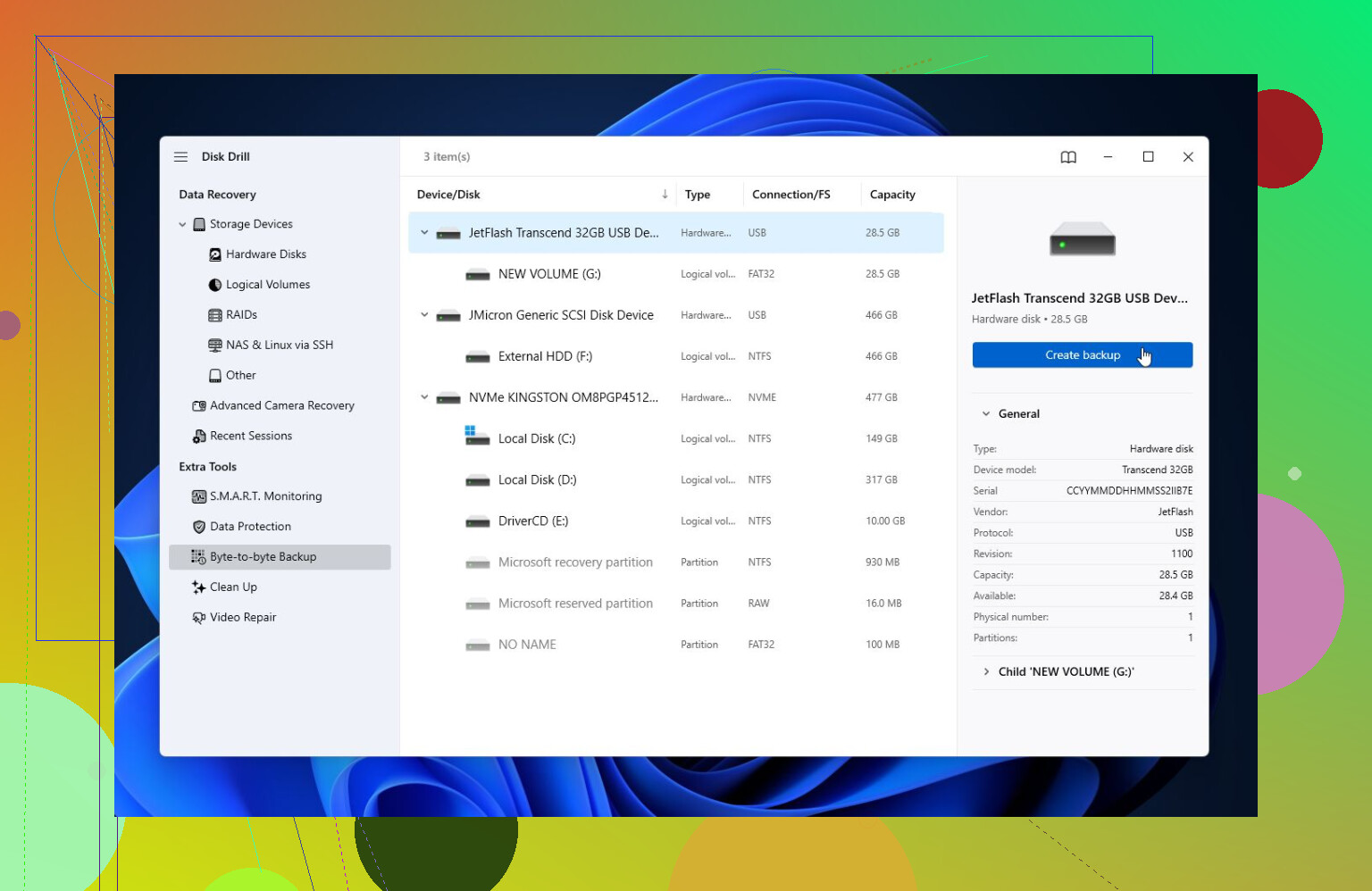

Se a unidade ainda estiver sendo detectada, eu tentaria a recuperação antes do reparo. O Disk Drill funcionou bem para mim em situações em que o Windows conseguia ver a unidade, mas não conseguia realmente abri-la por causa do erro de parâmetro.
A abordagem mais segura é criar primeiro uma imagem completa do disco, especialmente se a unidade parecer instável. Depois, faça a varredura da imagem em vez de forçar a unidade original. Após isso, execute uma Verificação Universal, visualize os arquivos e recupere-os para uma unidade completamente diferente. A versão gratuita para Windows permite recuperar até 100 MB, o que pelo menos já é suficiente para confirmar se os arquivos são recuperáveis antes de pagar por qualquer coisa.
