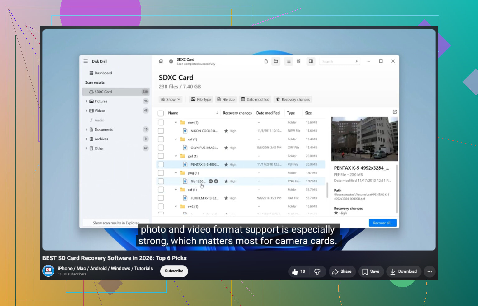

Si le disque affiche toujours la bonne capacité totale, je considérerais cela comme un signe plutôt positif et je le scannerais avant de toucher à quoi que ce soit d’autre. Disk Drill est le point de départ le plus simple. Je l’ai utilisé une fois sur un disque externe RAW parce qu’il a détecté la partition tout seul et regroupé plusieurs méthodes de récupération en un seul passage. Sélectionnez le disque RAW, lancez l’analyse, attendez qu’elle se termine, puis parcourez ce qu’il trouve. Vous obtenez des aperçus pour les photos, documents, vidéos et autres types de fichiers, ce qui m’a aidé à voir rapidement si les résultats étaient inutiles ou exploitables. Si vous récupérez des fichiers, placez-les sur un autre disque. Ne les réécrivez pas sur le disque endommagé.

Disk Drill est un bon premier choix pour la récupération d’un HDD externe RAW, car il gère les partitions perdues, les dommages NTFS et l’analyse par signatures dans une seule interface. Enregistrez les fichiers récupérés sur un autre disque uniquement. Jamais sur le même HDD.
