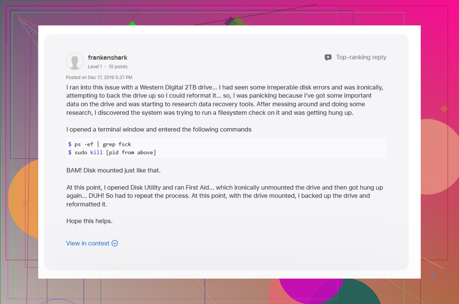

1. Encerre um processo fsck travado
Esta é a primeira coisa que eu tentaria.
Quando uma unidade é desconectada de forma incorreta, o macOS geralmente inicia o fsck por conta própria. Essa verificação deveria ajudar, mas às vezes ela prende o disco e nunca o libera. Vi isso mais de uma vez com unidades exFAT e discos externos maiores.
Abra o Terminal em Aplicativos > Utilitários e depois execute:
sudo pkill -f fsck
Digite a senha do seu Mac quando for solicitado. Você não verá os caracteres enquanto digita. O macOS faz isso de propósito.
Se o fsck era o que estava bloqueando a montagem, a unidade muitas vezes volta a aparecer logo em seguida. Se ela montar como somente leitura, pare por aí e copie seus arquivos primeiro. Não abuse da sorte.

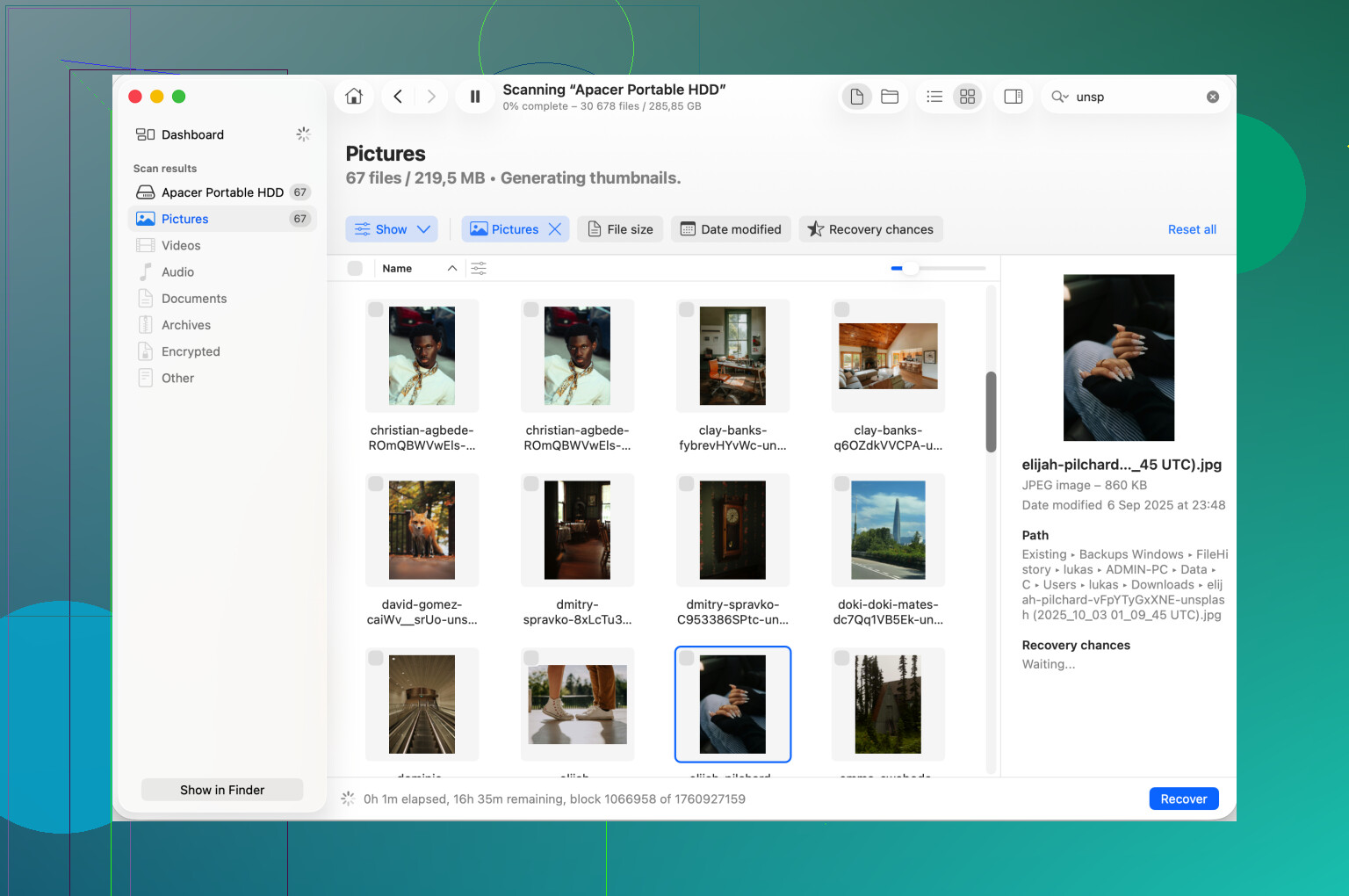

Nesta etapa, eu passaria para a recuperação antes de fazer qualquer coisa destrutiva. Disk Drill é uma opção. Ele verifica o conteúdo bruto da unidade mesmo quando o macOS não consegue montá-la da forma usual. Às vezes ele recupera estrutura suficiente para restaurar pastas e arquivos em outro disco saudável.

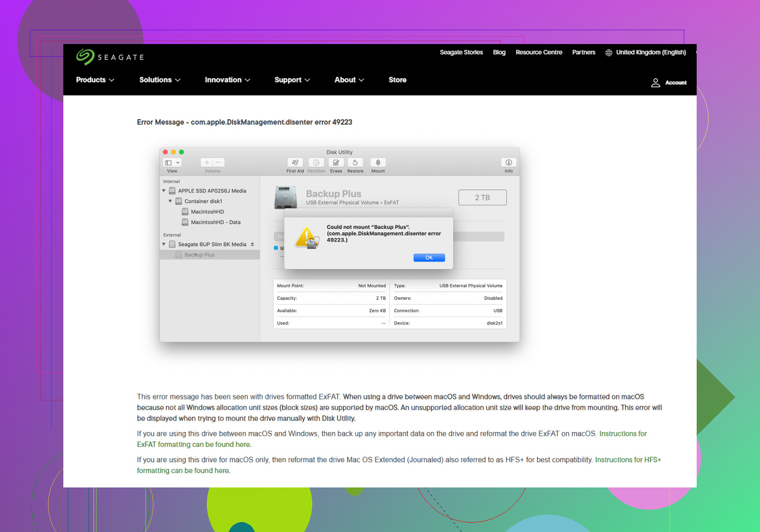

  3. Teste em outro Mac ou em um PC com Windows se o disco for exFAT ou NTFS.
    Este é um teste de separação rápido. Se montar em outro lugar, o problema está na configuração do seu Mac. Se falhar em todos os lugares, o sistema de arquivos está danificado ou o gabinete está apresentando falhas.
  4. Troque o gabinete ou adaptador.
    Esse ponto passa despercebido com frequência. Placas bridge SATA para USB falham de formas estranhas. O disco aparece, o tamanho parece normal, a montagem falha. Já tive uma unidade fazendo exatamente isso, e um gabinete novo resolveu em 5 minutos.
Se os dados forem importantes, interrompa as tentativas de reparo após 1 ou 2 passagens. Recupere primeiro. O Disk Drill vale a pena considerar no Mac quando a unidade aparece mas não monta, já que muitas vezes ele consegue ler o disco mesmo quando o Finder não consegue.

Se a unidade ainda não montar, use o Disk Drill para Mac ou um software de recuperação semelhante antes de apagar qualquer coisa. Isso costuma ser útil quando uma unidade externa aparece no Utilitário de Disco, mas o Finder não consegue abri-la.
