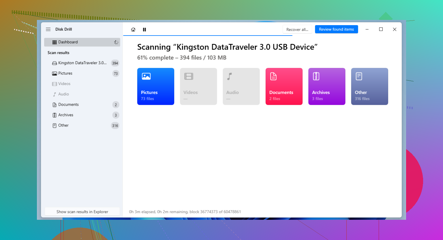

Para uma escolha sólida e versátil em 2026, o Disk Drill continuava sendo o que eu via recomendado, e sim, acabei usando mais de uma vez. Usei em um pen drive com documentos de trabalho perdidos e em um cartão SD que ficou estranho no meio de uma transferência.
O que mais me chamou atenção para casos de USB foi o comportamento da varredura. Ele verifica com vários métodos de recuperação ao mesmo tempo e procura mais de 400 tipos de arquivo. Eu não fiquei ali contando assinaturas de arquivo nem nada nerd assim, mas os resultados foram melhores do que os das ferramentas mais leves que testei primeiro.
O recurso de visualização importa mais do que as pessoas imaginam. Aprendi isso do jeito irritante. Uma varredura longa não significa nada se os arquivos recuperados abrem como lixo. Com a visualização, você faz uma checagem rápida da realidade antes de gastar tempo ou dinheiro com a recuperação completa.
Outra parte que eu usaria de novo é a opção de backup byte a byte. Se o seu pen drive desconecta aleatoriamente, trava o Explorer ou faz o Windows congelar, pare de mexer na unidade original. Faça uma imagem primeiro. Depois analise a imagem no seu PC. Menos estresse para o dispositivo com falha, melhores chances para seus arquivos. No Windows, geralmente há uma franquia gratuita de recuperação de até 100MB, o suficiente para testar se a varredura está encontrando as coisas certas.

Eu começaria com a versão de teste do Disk Drill e veria o que a visualização mostra. Se seus arquivos aparecerem ali e abrirem corretamente, você está em uma situação razoável. Se não, passe para algo mais técnico como o R-Studio, ou use o PhotoRec se precisar de uma opção gratuita de último recurso.

O Disk Drill ainda vale a pena testar, esp se você quiser uma primeira passada mais rápida e um fluxo de visualização mais fácil. Se ele enxergar seus arquivos com nomes e tamanhos corretos, isso é um forte sinal. Esta análise do Disk Drill para recuperação de USB e unidade externa oferece uma leitura rápida decente antes de você instalar qualquer coisa.

  • Se a unidade ainda é detectada com o tamanho correto, comece com Disk Drill ou UFS Explorer
  • Se você quer visualização mais fácil e menos complicação, Disk Drill provavelmente é o melhor software de recuperação de dados de USB para unidades externas grandes e pen drives em uso doméstico normal

  • Prós do Disk Drill: visualização de arquivos mais fácil, filtragem mais limpa em varreduras muito grandes, fluxo de trabalho decente para imagem/backup, rápido o bastante para uma primeira verificação da realidade
  • Contras do Disk Drill: não é a ferramenta mais profunda para reconstrução de metadados quando os danos em NTFS/exFAT estão realmente graves, e varreduras grandes ainda podem levar uma eternidade
