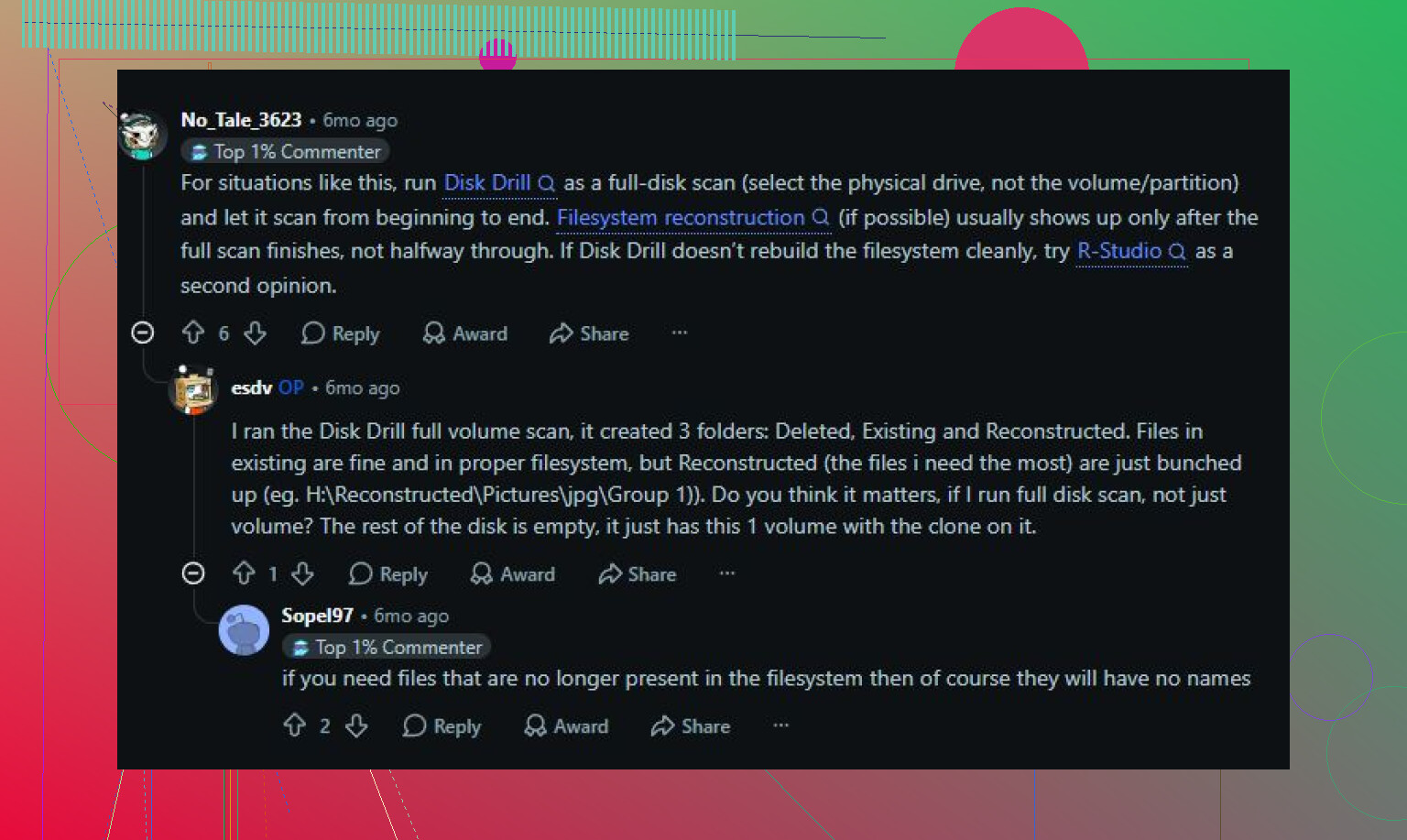

Se vuoi provare prima un solo strumento, inizierei con Disk Drill. Il motivo principale è che mette il recupero al primo posto, che di solito è la scelta giusta quando un'unità inizia a comportarsi in modo strano. Molti tentativi di riparazione possono peggiorare la situazione se l'unità è già danneggiata, quindi è importante copiare i file prima di provare a sistemare qualsiasi cosa.
Funziona anche con le situazioni più comuni in cui ci si imbatte: dischi rigidi esterni, chiavette USB, schede SD, unità interne e così via. Quindi non devi usare un programma diverso per ogni dispositivo.

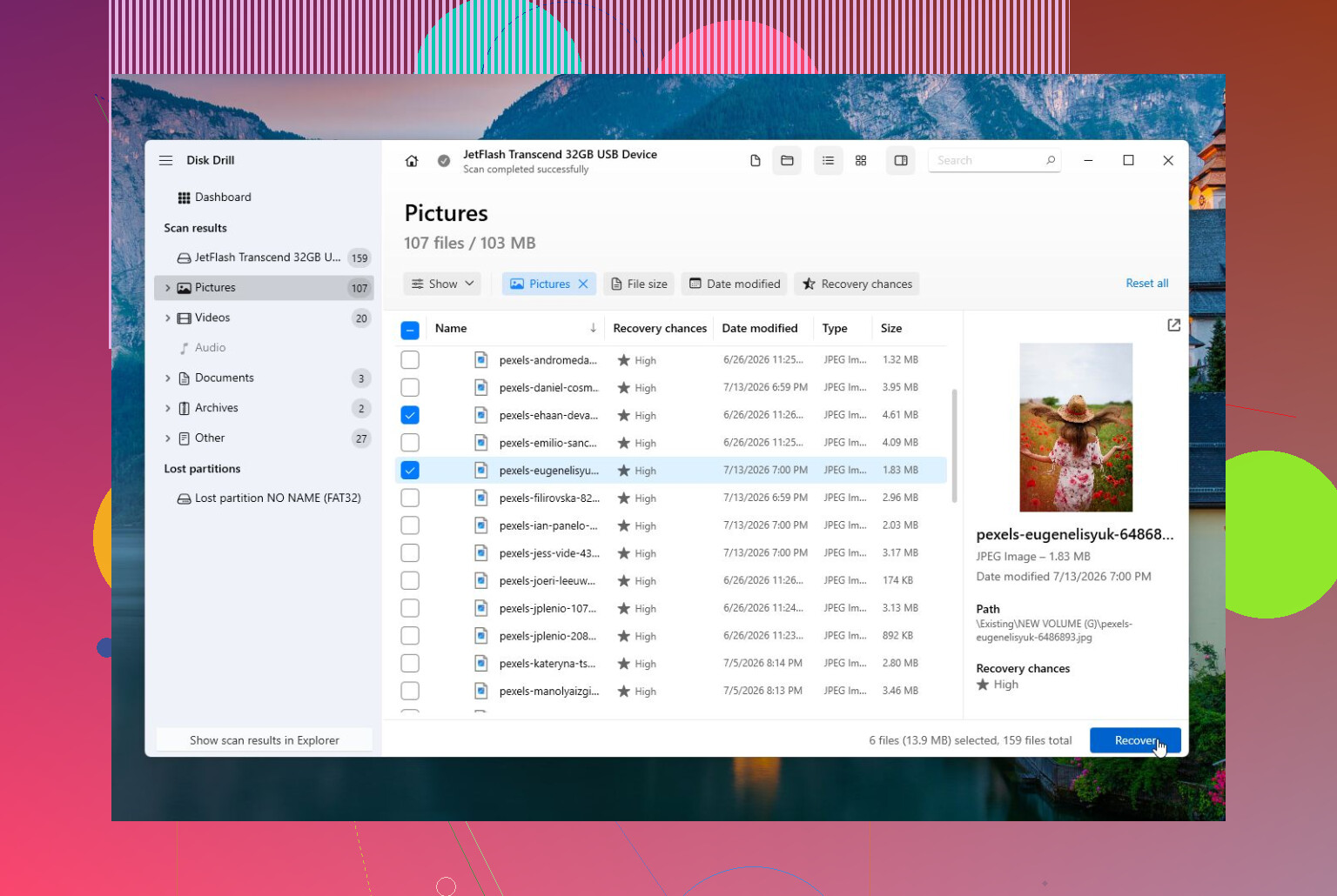

Disk Drill è probabilmente la scelta più semplice per i principianti, soprattutto se Windows dice che l'unità deve essere formattata, l'unità appare come RAW, i file sono spariti oppure hai eliminato qualcosa per errore. Esegue insieme Quick Scan e Deep Scan, ti permette di visualizzare in anteprima i file prima di recuperarli e ha un'opzione per creare un'immagine del disco, utile se l'unità sembra instabile. Mostra anche le informazioni sullo stato S.M.A.R.T., così puoi farti un'idea approssimativa se hai a che fare con un danno al file system oppure con un vero problema hardware.
Pro
  1. Facile da usare se non hai mai fatto una cosa del genere prima.
  2. Buono per file eliminati, unità formattate, unità RAW e unità corrotte.
  3. Può creare un'immagine del disco prima di iniziare il recupero.
  4. Include il monitoraggio S.M.A.R.T.
  5. La versione gratuita per Windows può recuperare fino a 100 MB.
