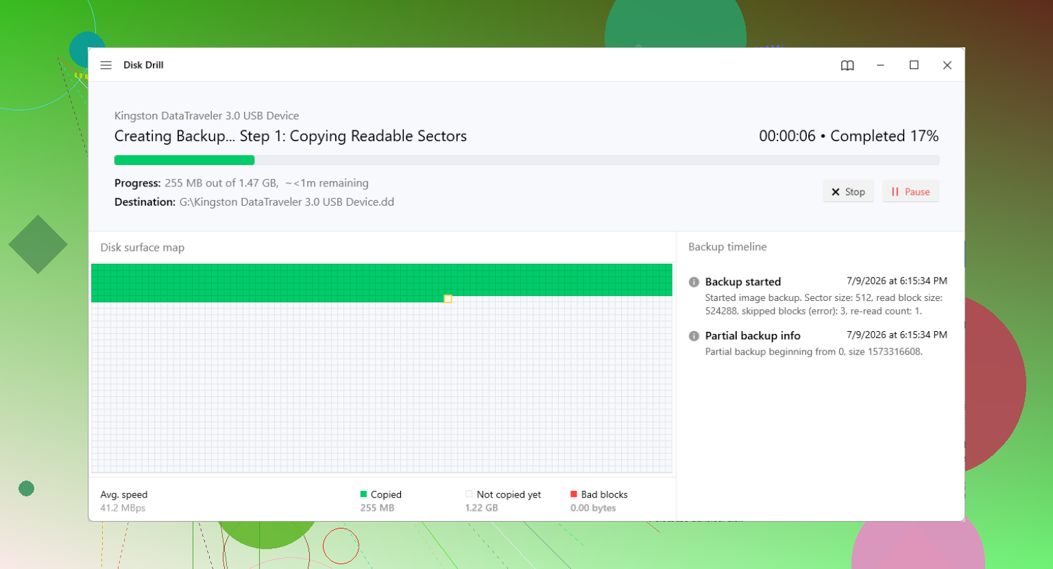

Se hai un’altra unità con abbastanza spazio libero, la mossa più sicura è creare un’immagine completa settore per settore prima di provare qualsiasi altra cosa. Usa qualcosa come ddrescue, dd o uno strumento di imaging del disco di cui ti fidi. Poi lavora sull’immagine invece che sul disco originale. In questo modo, se un tentativo di recupero peggiora la situazione, avrai comunque l’unità sorgente intatta.
