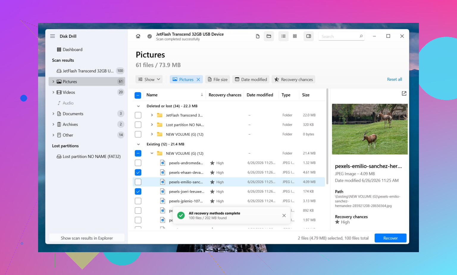

Yo empezaría con Disk Drill. Lo que me gustó fue la lógica de escaneo. Si todavía existen algunos registros del sistema de archivos, suele recuperar los archivos con los nombres y las carpetas intactos. Si el sistema de archivos está demasiado dañado, recurre al escaneo por firmas de archivos y busca tipos de archivos conocidos por patrón. El paso de vista previa también ayuda. Una vez usé las vistas previas para evitar restaurar un montón de fotos dañadas.
El flujo básico es así:
  1. Instala Disk Drill en una unidad diferente, no en la dañada.
  2. Ábrelo y selecciona el disco o la partición RAW.
  3. Haz clic en Buscar datos perdidos. En una unidad externa, elige Escaneo universal si te lo pide. Yo solo cambiaría a Recuperación avanzada de cámara para grabaciones de cámaras o drones.
  4. Deja que el escaneo termine. No lo interrumpas a menos que la unidad empiece a fallar a mitad del escaneo.
  5. Previsualiza los archivos que te importan.
  6. Recupéralo todo en otro disco.
Si la unidad sigue desconectándose, se queda colgada o empieza a comportarse de forma extraña, yo haría primero una imagen. Disk Drill admite una imagen completa sector por sector, así que trabajas desde la copia y dejas intacto el original. Hice esto hace años con un disco duro USB inestable, y me salvó de machacar el disco averiado una y otra vez.
