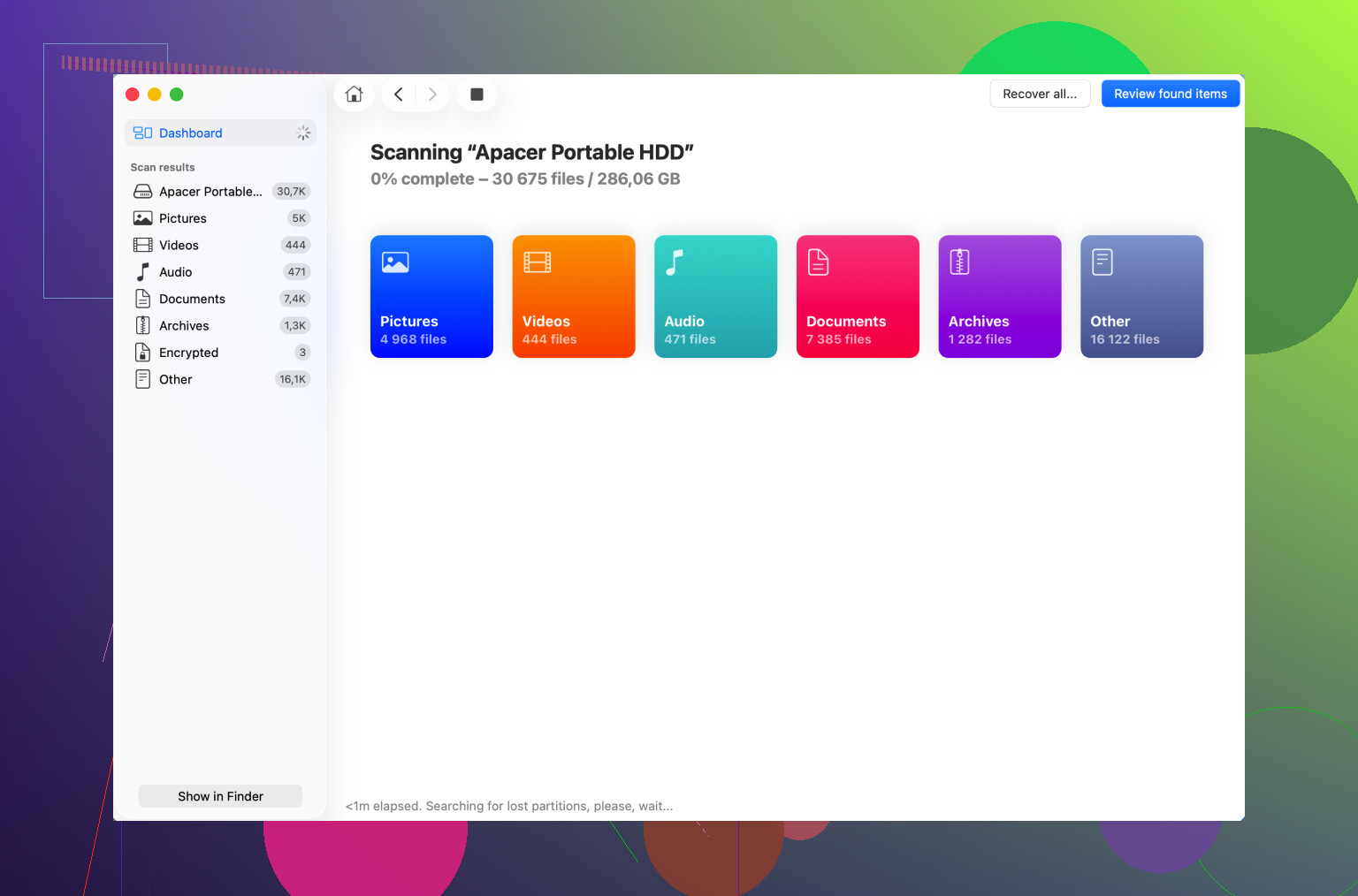

Se non c’è una copia nel Cestino e non c’è un backup, allora un software di recupero è il passo successivo più ragionevole. Qualcosa come Disk Drill può analizzare unità Mac come APFS e HFS+. Tieni solo presente che i file recuperati potrebbero non tornare sempre con i nomi file originali o con la struttura delle cartelle.
Una scansione più approfondita di solito cerca le firme dei file invece di basarsi solo sul vecchio indice delle cartelle. Questo può aiutare con foto, video, documenti, archivi e altri tipi di file comuni. Se l’unità si comporta in modo instabile, per esempio si disconnette, è estremamente lenta o restituisce errori, crea prima un’immagine byte per byte e analizza quell’immagine invece di stressare ripetutamente l’unità reale.

Disk Drill va bene come opzione Mac più semplice da usare se l’unità è elettricamente stabile e hai a che fare con una situazione di volume eliminato o corrotto. L’avvertenza è che nessuna app di recupero fa magie. Se il catalogo del file system è danneggiato, può recuperare foto e documenti per tipo di file ma perdere nomi delle cartelle, date o nomi file originali. È normale con il recupero basato su firme, non necessariamente un segno che l’app abbia fatto qualcosa di sbagliato.
